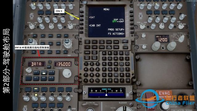

CDU 3号
VHF & HF甚高频无线电控制面板
