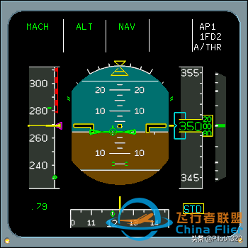

前几篇文章中我们已经认识了自动驾驶仪AP以及飞行指引仪FD,下面就让我们一起看一下它们的使用方法以及显示方式。当飞机离地起飞后我们就可以接通自动驾驶仪AP,以减轻飞行员的工作负担,增强飞机飞行安全性。当按下AP1按钮后,AP1按钮上出现三条绿线,这时FMA上AP1出现,证实了AP1自动驾驶仪已接通。通常情况下机长使用1号自动驾驶仪,副驾驶使用2号自动驾驶仪。
飞机系统介绍第十篇自动飞行系统之飞行指引仪与自动驾驶仪(四)-9243
飞机系统介绍第十篇自动飞行系统之飞行指引仪与自动驾驶仪(四)-8420

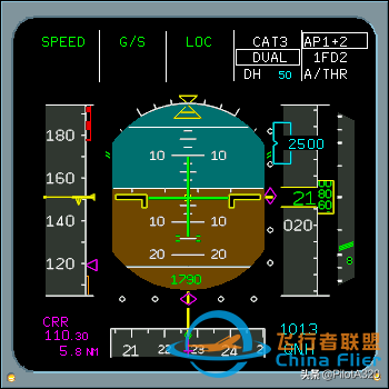

一般情况下,同一时刻只有1部自动驾驶仪接通,其在飞机离地(5秒钟)后就可使用,从大约离地100英尺开始一直可用到着陆滑跑。但是在盲降自动进近时,两部自动驾驶仪可同时接通,为完成自动着陆、自动滑跑或低高度复飞提供最佳的系统安全裕度。当飞行员获得盲降进近的许可就可输入导航台按下进近按钮APPR以待命航道和下滑道,然后就可以接通第二部自动驾驶仪。当两部自动驾驶仪都接通后,FMA上显示AP1 2,以及由此达到的系统裕度(DUAL)。

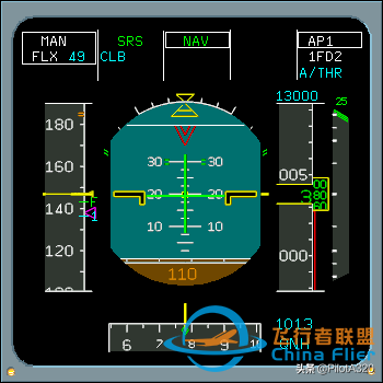

飞行指引仪根据FCU上所选择的制导方式和目标向飞行员提供制导指令,这些指令用特殊的符号(如十字指令杆或小鸟)显示在两个PFD上。在下图可以看到两部飞行指引仪均已接通1FD2,十字指令杆,表明以飞机姿态符号作为基准,水平指令杆指示俯仰指令,垂直指令杆指示横滚指令。在一条装备有盲降台的跑道上起飞和着陆滑跑时,横滚指令杆将被一个偏航指令杆代替。

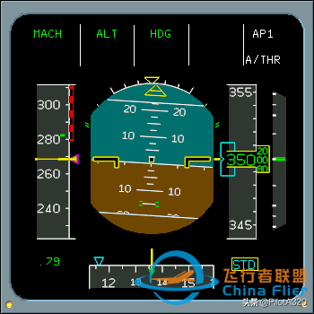

如何断开飞行指引仪呢,只需机长或副驾驶按下他前面遮光板上的FD按钮,断开后PFD上的FD指令杆消失,FMA上的FD接通状态消失,FD按钮上的绿灯熄灭。如果只有FD2断开,FD1没有断开的话,FMA上显示"1FD-",意味着只有1号飞行指引仪接通,FD1断开FD2接通亦是如此。通常情况下应该同时接通或断开两部飞行指引仪。
