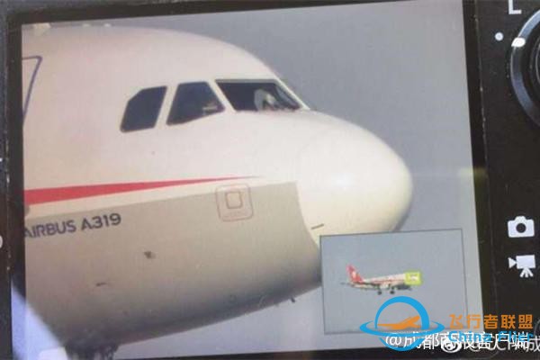

摘要: 成都商报客户端消息,5月14日上午,四川航空重庆飞往拉萨的3U8633航班在成都区域巡航阶段,因驾驶舱右座前风挡玻璃破裂脱落,后安全备降成都。据了解,该飞机为法国空客公司制造,机号A319/B-6419,于2011年7月26日 ...
成都商报客户端消息,5月14日上午,四川航空重庆飞往拉萨的3U8633航班在成都区域巡航阶段,因驾驶舱右座前风挡玻璃破裂脱落,后安全备降成都。据了解,该飞机为法国空客公司制造,机号A319/B-6419,于2011年7月26日加入川航机队。事情发生以后,中国民用航空局立刻成立调查组,调查工作于5月15日上午启动,目前调查仍在进行中。

民航西南地区管理局航空安全管理办公室副主任曾繁舸表示,目前初步掌握的情况是,“根据我们目前调查情况发现,飞机的前右侧风挡在空中脱落,飞机的驾驶舱前FCU,就是飞行控制面板,右侧的三分之一在空中也脱落了”。
针对川航3U8633航班在飞行途中,因风挡玻璃破裂脱落而紧急备降一事,空中客车方面回应表示,目前空中客车已经指派专门的技术团队,为法国民航安全调查分析局(BEA)和负责此次事件调查的中国民用航空局(CAAC)提供相应技术支持。
据悉,该机于2011年7月26日进入川航,截至2018年5月14日,共使用19912.25小时,12920循环。最近一次A检(小范围检查)为4A5,2018年4月12日昆明完成。
最近一次C检(大范围检查)为3C,2017年3月9日外委成都川维完成。飞机当日无保留故障项目。
查询近15日维修记录,该机无风挡故障信息,详细情况需进一步调查。
