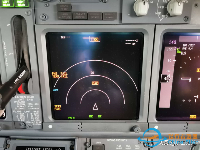

某737NG飞机,推出双发起动好后,刚刚滑出后,机组发现机长侧的TAS---显示消失,而副驾驶侧有显示TAS - - -:
TAT信号无效导致ND上TAS---显示消失-2754
▲ 机长侧「TAS - - -」显示消失
TAT信号无效导致ND上TAS---显示消失-792
▲ 副驾驶侧「TAS - - -」显示正常
飞机滑回排故。

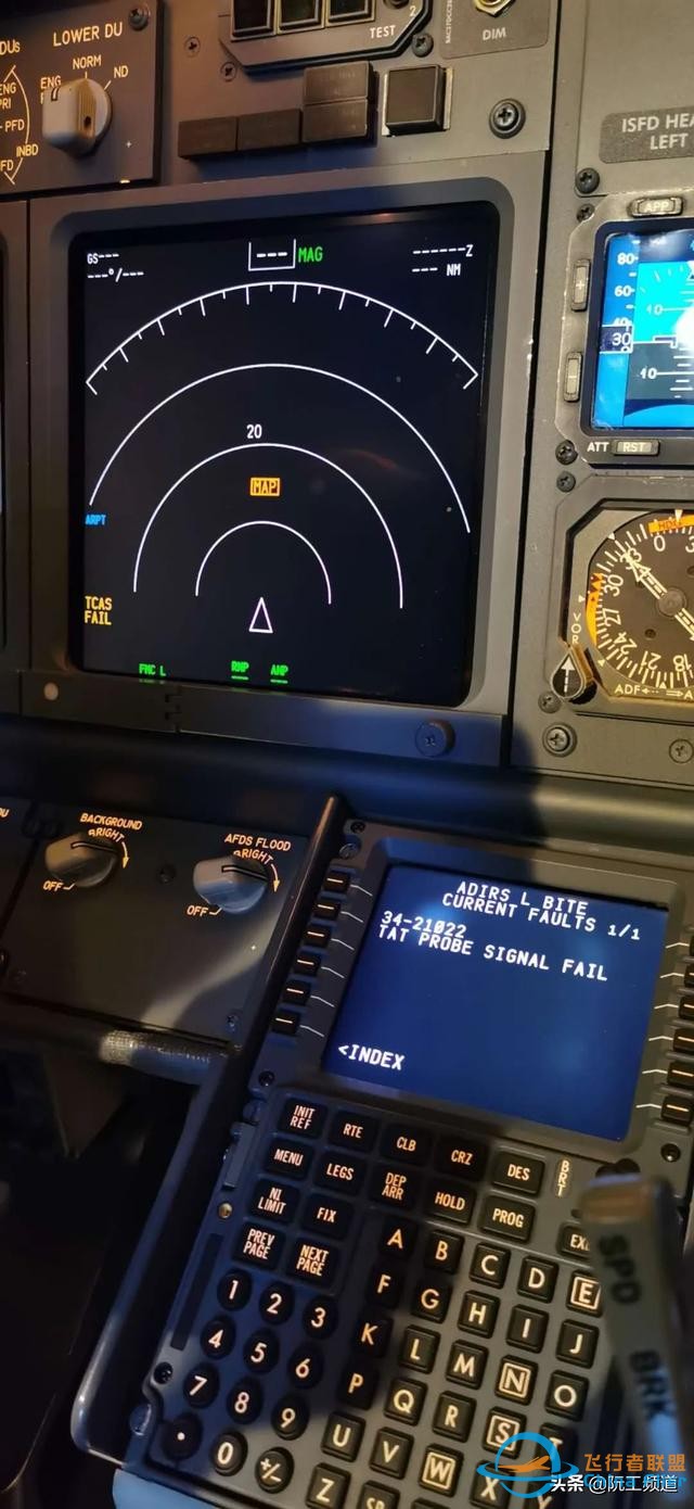

试车确认发动机慢车测试EEC并不会记录代码,合上左惯导跳开关,再试车。试车开始都是正常的,过了几分钟发现发动机输入监控里TAT ADIRU 1的温度突然变为---,同时机长侧的TAS - - - 显示消失,故障重现了:
TAT信号无效导致ND上TAS---显示消失-1896
将惯导打开,CDU上进入ADIRU BITE页面,左惯导有当前代码 34-21022,TAT PROBE SIGNAL FAIL:
TAT信号无效导致ND上TAS---显示消失-8702
更换TAT探头,详细目视检查相应接头和导线未见损坏,再次测试和试车检查正常。后续再计划重新详细检查TAT-ADIRU的线路。

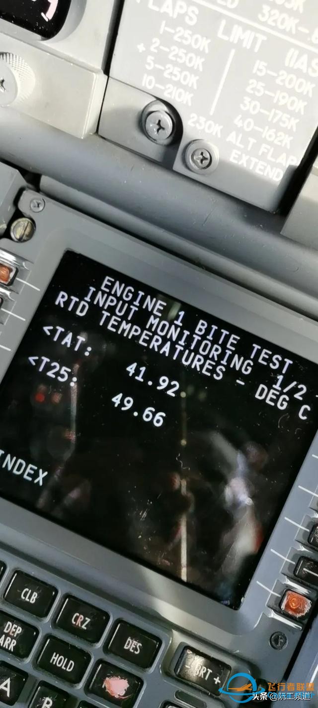

通过发动机的输入监控页面可以看到TAT内部两个探头的读数:
TAT信号无效导致ND上TAS---显示消失-9794
按压TAT对应左行选键查看两个TAT读数:
TAT信号无效导致ND上TAS---显示消失-6209
发动机试车时也能进入查看:
TAT信号无效导致ND上TAS---显示消失-2024
▲ 地面发动机不使用TAT数据,只使用自己的T12数据,所以只在地面出现并不会生成73-X171Y代码
发动机输入监控里的读数比ADIRU更能准确反映TAT的问题。

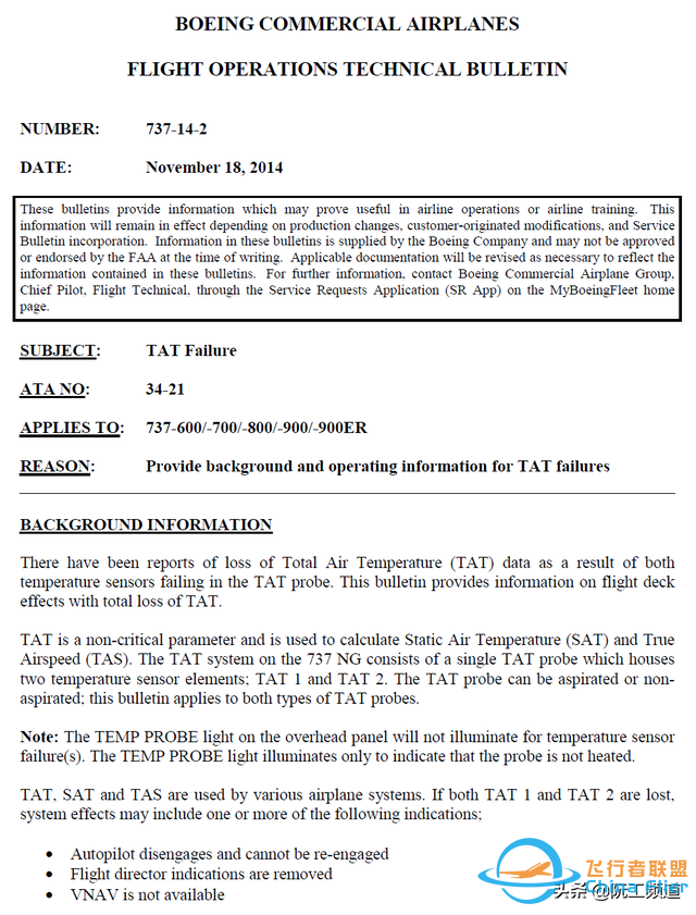

波音于2014年11月,曾经发布过一个飞行操作技术通告737-14-2:
TAT信号无效导致ND上TAS---显示消失-7305
TAT信号无效导致ND上TAS---显示消失-1464
TAT信号无效导致ND上TAS---显示消失-7076
下面简单翻译一下:
主题——TAT失效
背景信息:
据收到的报告,由于在总温探头上的两个温度传感器失效,造成了总温(TAT)数据丢失。本通告提供了关于TAT完全失效对飞行机组影响的信息。
TAT不是一个关键参数,用于计算静温(SAT)和真空速(TAS)。737 NG上的TAT系统是一个单一的TAT探头,里面有两个温度传感器元件:TAT 1和TAT 2。TAT探头可以是吸气式的,也可以是非吸式的;本通告对两种类型探头都适用。
注:P5头顶板上(防冰面板)的温度探头灯不会因为温度传感器失效而点亮。温度探头灯点亮只表示探头没有加热。
TAT、SAT和TAS被各种飞机系统所使用。如果TAT 1和TAT 2都丢失了,受到影响的系统可能出现以下一个或多个指示:
  • 自动驾驶脱开并且无法重新衔接
  • 飞行指引信号消失
  • VNAV不可用
  • TAT指示空白
  • SAT指示空白
  • TAS指示显示破折号(或者不显示TAS---)
  • 风向和风速显示破折号
  • A/T LIM指示灯亮
  • FMC中N1限制丢失
  • FMC航程计算可能出现错误(ETA、燃油消耗等)
  • 可能会出现TCAS FAIL指示
  • AUTOTILT FAIL故障(柯林斯多扫描雷达系统,仅限自动模式)
海拔高度,校准空速,垂直速度,地速和马赫指示不会受到TAT失效的影响。
以下是进一步的信息和说明:
飞行控制计算机(FCC):
“自动驾驶仪”和“飞行指引”不可用。机组应考虑这将对RVSM空域运行、RNP运行和进近着陆(包括低能见度运行)产生的影响。
自动油门(A / T):
如果TAT不可用,A/T将按标准日条件使用温度。A/T使用CAS或Mach作为其主要空速输入,并且可以在没有TAT的情况下工作。
A/T LIM指示表明FMC没有向A/T系统提供N1限制值。A/T使用的是来自相应EEC 的降级的N1推力限制。
无论是自动飞行还是人工飞行,在起飞和爬升过程中都建议使用自动油门。在所有其他飞行阶段,只有当自动驾驶仪接通CMD时,才建议使用自动油门。
飞行管理计算机(FMC):
FMC将不会向A/T系统提供N1极限值(如上所述);VNAV功能失效,FMC预测(燃油、ETA等)可能不可靠。
操作信息
TAT的丢失不会导致任何重大的飞机危险行为或危险处置特情。对于比较依赖TAT的系统有备份模式或足够的冗余,以在TAT故障的情况下,保持安全和飞行控制。
没有专门针对TAT失效的机组处置程序。当上述故障或现象出现时,机组应怀疑两个TAT温度传感器都失效了。机组人员应该评估系统对后续飞行的影响。应考虑到符合RVSM飞行的要求、燃油和性能预测、进近和着陆最低要求、在没有TAT和SAT读数的情况下确定是否存在结冰情况等因素。
TAT故障不应被误认为是冰晶结冰。探头结冰会导致TAT指示保持在0°C附近,而TAT 1和TAT 2 故障会导致TAT指示空白。
以上是波音针对TAT探头内部的两个传感器(ADIRU1和ADIRU2)都失效的说明。
