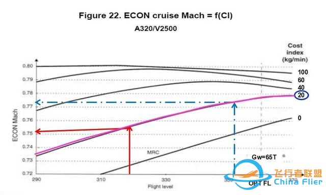

在巡航阶段,由于飞机飞行的高度不同,CI对飞行速度的影响也就不一样。我们一起来看看下面这张图:
成本指数与航班运行-4256
这张图里,全重65吨的A320最佳巡航高度OPT FL是图中垂直的虚线,当CI为20(图中的粉红色线)且在低于最佳巡航高度OPT FL飞行时,飞行速度随着飞行高度的变化非常敏感,假如飞机从FL350下降到FL320附近,飞行马赫数从0.77以上降到了0.75左右,如上图中的蓝色虚线和红色实线所示。假如我们选择了一个较小的CI,在繁忙航路或枢纽航路上巡航时,飞机如果因速度稍慢被ATC指挥飞低高度,此时因为低成本指数,飞机降低高度后会飞得更慢,飞行时间就会变长。那如果我们以较大的CI飞行,燃油消耗会不会显著增加呢?我们再看看下图:
成本指数与航班运行-2408
从空客的计算模型(不考虑发动机类型 ),我们可以看到,以燃油消耗而言,A320-CI从40调至60,耗油量只增加1%,A330-CI从50调至100,耗油量只增加不到2%。所以在巡航阶段,从节约飞行时间、控制成本角度综合考虑,CI小了反而不太好。
