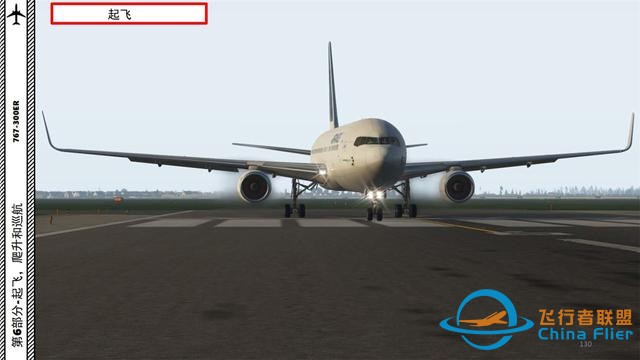

起飞

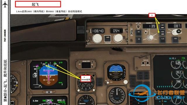

1.Arm启用LNAV(横向导航)和VNAV(垂直导航)自动驾驶模式
