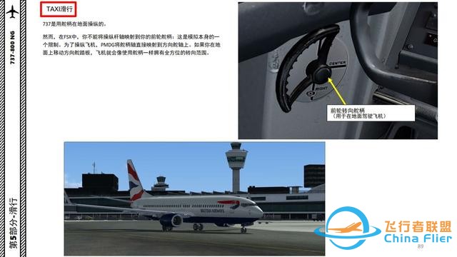

TAXI滑行
737是用舵柄在地面操纵的。
然而,在FSX中,你不能将操纵杆轴映射到你的前轮舵柄:这是模拟本身的一个限制。为了操纵飞机,PMDG将舵柄轴直接映射到方向舵轴上。如果你在地面上移动方向舵踏板,飞机就会像使用舵柄一样拥有全方位的转向范围。
FSX 中文指南 波音737 5滑行就像开车-3234
•我们的航班号是BAW106,我们在F6门生成。
•在我们从F6号登机门执行推出操作后,我们通常会通过说“BAW106,请求滑行”来联系塔台寻求指导
•然后,塔台会通过“BAW106,经Alpha 16(A16)和Bravo(B)滑行道滑行至N5 09跑道等待位置”的方式,为您提供滑行许可。
•这意味着我们将沿着A16线,然后转到B,然后右转到N5并保持在那里,直到获得起飞许可。
•油门至最大40%N1,保持最大15 kts的滑行速度。在转弯90度之前,减速至最大10公里。
