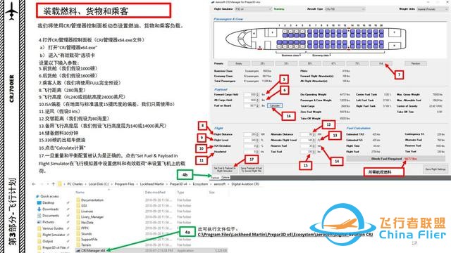

装载燃料、货物和乘客
我们将使用CRJ管理器控制面板动态设置燃油、货物和乘客负载。
4.打开CRJ管理器控制面板(CRJ管理器x64.exe文件)
a) 打开“CRJ管理器x64.exe”
b) 进入“有效载荷”选项卡
设置以下输入参数:
5.前货舱(我们假设1000磅)
6.后货舱(我们假设1600磅)
7.乘客人数(我们将使用FULL完全预设)
8.飞行距离(280海里)
9.飞行高度(FL240或巡航高度24000英尺)
10.ISA偏差(在地面与标准温度15摄氏度的偏差。我们只需使用0)
11.逆风(假设0 kts)
12.交替距离(我们假设为80海里)
13.备用飞行高度层(我们假设飞行高度层为140或14000英尺)
14.储备燃料30分钟
15.330磅的出租车燃油
16.点击“Calculate计算”
17.一旦重量和平衡配置被认为是正确的,点击“Set Fuel & Payload in Flight Simulator在飞行模拟器中设置燃料和有效载荷”来设置飞机上的载荷。
