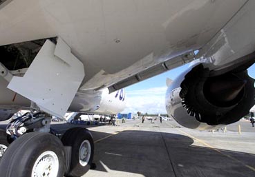

每当我们乘坐飞机的时候,发动机的轰鸣声总是令人烦心,那么有什么办法可以降低发动机产生的噪音么?今天就让我们一起简单的了解下航空发动机的降噪技术。
首先,我们需要了解下航空发动机的噪音源。
航空发动机的噪音源主要有三个:喷出的高温高速的燃气与大气混合时产生的噪音;空气进入进气道,流过发动机时的声音;发动机振动产生的声音。
其次,我们再了解下主要的降噪方法。
航空发动机主要的降噪方法有三种:降低喷气速度、利用吸音材料和改变振动频率。
降低喷气速度:由于噪音和喷气速度的八次方成正比,所以稍微减小一点速度就可以取得不错的降噪效果。现代发动机常采用花瓣型的尾喷口,降低喷气速度,降低噪音。
利用吸音材料:利用吸音材料将声能转化为热能进行降噪。
改变频率:由于高频振动很容易被空气吸收,传播距离较近,而低频振动不容易被吸收,传播距离较远。所以提高频率可以减低噪音影响的范围。
