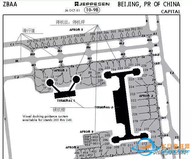

2、停机位图:
停机位图一般只包括停机坪、停机位、以及和停机坪相连接的滑行道信息,有些机场没有单独的停机位图。

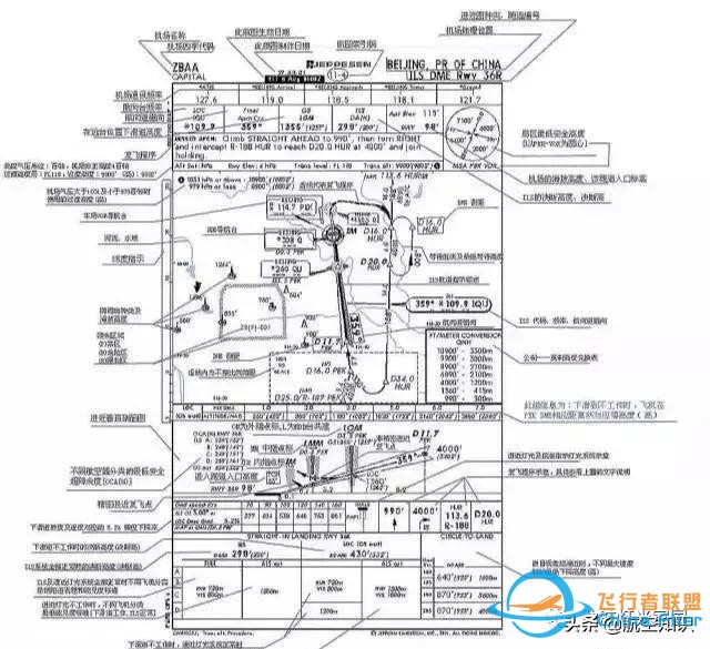

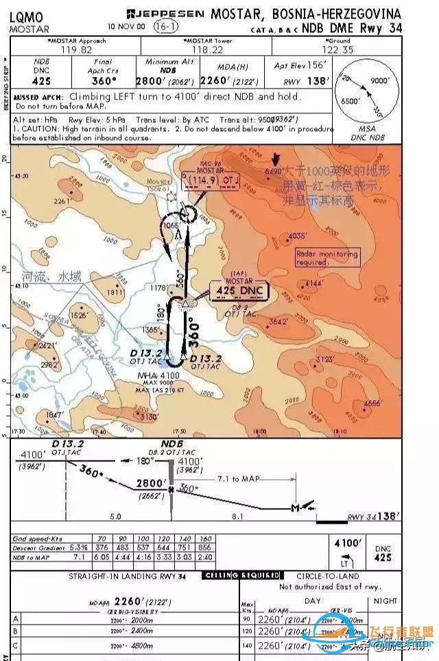

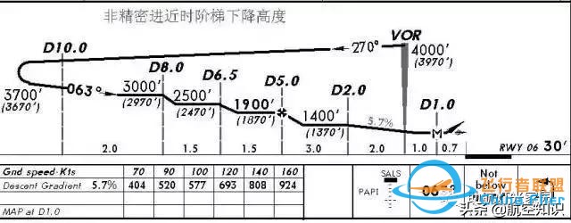

5、标准仪表进近图
标准仪表进近图示所有终端航图中内容最丰富,也是最复杂的,而且进近降落阶段又是非常危险和紧张的阶段,因此,不能太多时间去分心查阅资料,因此就要求飞行人员对进近航图的内容、位置、数据结构熟悉掌握!以便在很短的时间内能够找到所需要的数据。
标准仪表进近图一般有几种类型,精密进近ILS仪表进近图,非精密进近VOR仪表进近图,非精密进近NDB仪表进近图。这些进近图的格式基本是通用的,内容也基本一样,只是数据不同,因此下图只用ILS仪表进近图来说明。
怎样读懂航图资料?-92
