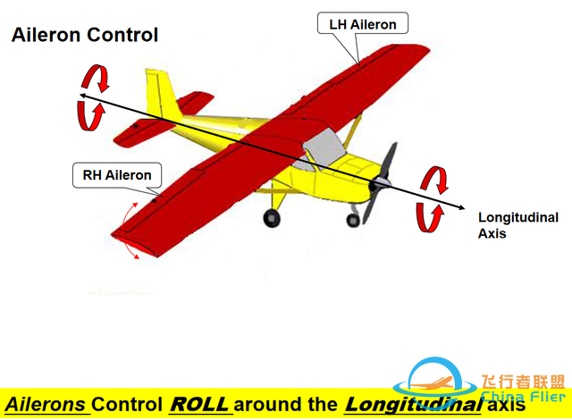

3、纵轴 Longitudinal Axis
飞机的滚动通过飞机副翼 Aileron,使飞机绕纵轴左右滚动 ROLL
飞行基础知识 第一课 飞机结构-501
滚动控制及纵轴示意图

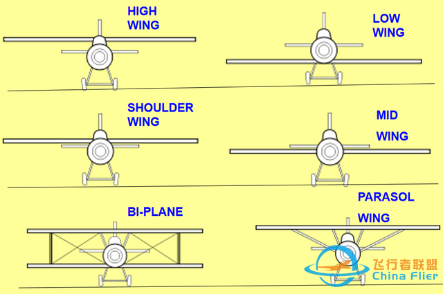

机翼可以安装在机身不同的位置,如下图
高位置机翼 HIGH WING ;低位置机翼 LOW WING ;肩部机翼 SHOULDER WING ;
中间位置机翼 MID WING ;双平面机翼 BI-PLANE ;“阳伞”式机翼 PARASOL WING
飞行基础知识 第一课 飞机结构-8440
机翼位置图

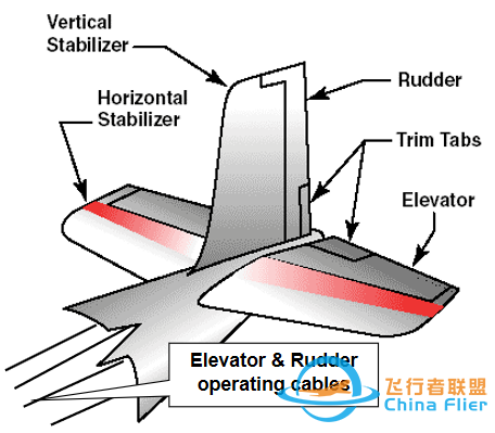

尾翼结构 EMPENNAGE STRUCTURE
尾翼机构与机翼基本结构相同,覆盖有织物或应力蒙皮
但是一般尾翼上都有水平安定面 Horizontal Stabilizer,如同前文所说安定面上安装的升降舵 Elevators改变俯仰 PITCH
垂直安定面 Vertical Stabilizer,如同前文所说安定面上安装的方向舵 Rudder改变偏转 YAW
水平与垂直安定面上都有配平片 Trim Tabs 方便小幅度改变俯仰和偏转
最后尾桨的舵控制一般都是由两根牵引钢丝 operating cables 控制,如下图左下角
飞行基础知识 第一课 飞机结构-7043
尾翼示意图

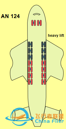

重型飞机起落架承重轮会相应的增多
飞行基础知识 第一课 飞机结构-5345
安124
飞行基础知识 第一课 飞机结构-7430
安124
