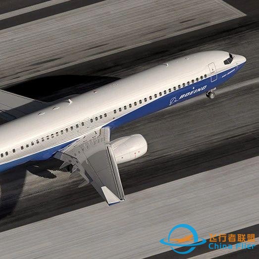

飞机在逆风中起飞
飞机在逆风中起飞的特点是:在相同的地速下,空速较大,因此在滑跑中,方向舵效用强,容易保持滑跑方向;达到同样抬前轮的空速所对应的地速小,所以抬前轮的时机稍提前,动作更应柔和,否则前轮容易抬起过高;另外离地空速是一定的,但因离地的地速小,所以起飞滑跑距离短。
大逆风的风速和风向常常不稳定,因此,有时需要把前轮抬低一点,适当减小飞机离地迎角,增大离地空速,这样当飞机离地后风速突然增减时,对空速的影响小,升力变化小,飞机不会突然明显地上飘或下沉。
