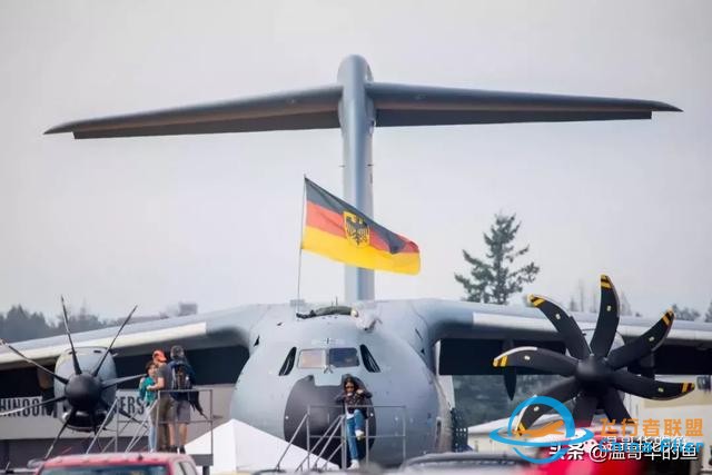

摘要: 这次航展参观的最后一架加油机就是A400M,机号54+30,今年6月27日才从空客塞维利亚工厂转场交付德国空军,是德国目前已交付的31架A400M中的第二新机,来自下萨克森州文斯托夫空军基地(Wunstorf AFB)的第62空中运输 ...
这次航展参观的最后一架加油机就是A400M,机号54 30,今年6月27日才从空客塞维利亚工厂转场交付德国空军,是德国目前已交付的31架A400M中的第二新机,来自下萨克森州文斯托夫空军基地(Wunstorf AFB)的第62空中运输联队 - 德国空军唯一营运A400M的单位。
空中加油飞机A400M近距离接触 原来是这样加油的-4668
德国空军是A400M的最大用户,共订购了53架,比法国空军多3架。目前全部8个用户国家的总订购量是174架,交付83架,接近一半。
严格来说A400M并不是一架加油机,它的主业还是战略、战术运输,空中加油只能算是副业。让我们先走围绕A400M转一圈看看细节。

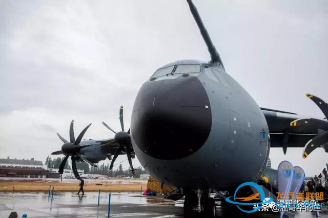

A400M的机身截面大体上是个圆形,但在机头部分却明显呈现出上小下大的梨形,和C-5、安-124的机头截面类似,不过要圆钝得多。这样的设计可以把驾驶舱部分的截面缩小,增强流线型,减小湿表面积,降低飞行阻力。

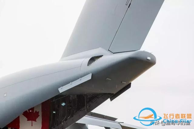

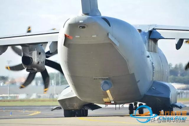

A400M的尾椎是所有军用运输机中最扁平的,底部非常平坦,对两扇式尾门的安装非常有利,尾门可以做得很薄,节省结构重量。伊尔-76那样圆筒型的尾椎带来很大的弧度,尾门底部就非常厚重。
空中加油飞机A400M近距离接触 原来是这样加油的-8291
A400M像C-17一样装有2副尾鳍改善流场,但是在尾椎上没有发现任何导弹告警装置。由此也可以看出对于无需在战区高威胁环境执行任务的运输机,比如新入役的A400M和运-20,主被动自卫系统的优先级远没有飞机自身的可靠性和可维护性高,可以根据需要在升级时再添加。

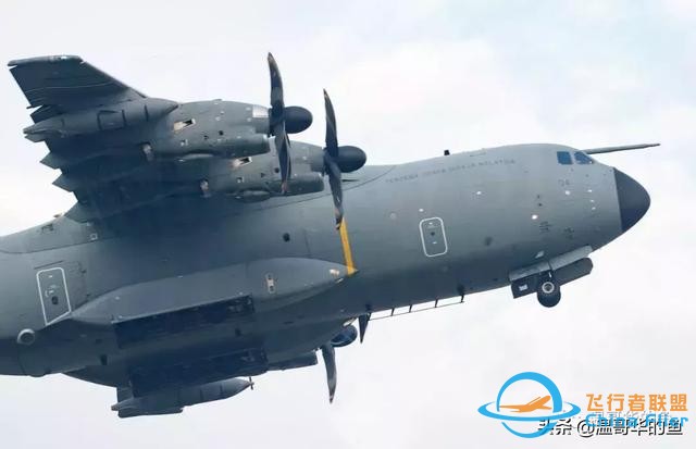

接着我就问A400M可以空中加油吧(明知故问)。他说可以,只要在机翼上挂上加油吊舱就可以加油。我说刚才看了KC-10,机尾有加油操作间,A400M没有,那怎么进行操作呢?他说通过机身侧面的摄像头进行监控,在驾驶舱里操作,还指给我看摄像头的位置。
空中加油飞机A400M近距离接触 原来是这样加油的-9862
> 机翼外侧两条对齐标志线之间的加油吊舱挂点
空中加油飞机A400M近距离接触 原来是这样加油的-3517
> 安装在挂架下方的Cobham 908E型加油吊舱,来自马来西亚空军的A400M
空中加油飞机A400M近距离接触 原来是这样加油的-7463
> 翼下机身侧面的加油监控摄像头
我在网上没有找到A400M加油操作站的照片,航展上也没有开放驾驶舱,不过我估计加油操作就是在那个第三乘员坐席上进行的。
