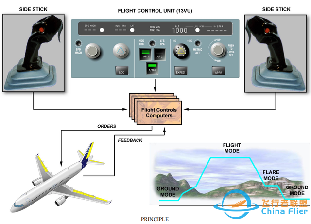

原则
侧向操纵杆或自动驾驶仪向飞行控制计算机发送电子信号,控制飞机机动动作。飞行控制计算机处理请求并将其发送到控制面。该处理使用预先设置的限制和称为LAWS的指令。在正常情况下,无论飞行员的输入如何,计算机都将防止过度机动,并确保俯仰轴和横滚轴不超过安全范围。方向舵控制设计与传统飞机相同。
正常法则根据飞行阶段的不同而有所变化。它有3种工作模式:
-地面模式:当飞机采用电动和液压驱动时,在地面上运行。在侧杆和控制面之间有直接的关系。
-飞行模式:在起飞后从地面模式逐步过渡到空中运行。
-加剧模式:修改飞行模式,给降落阶段一个传统的“感觉”。
在正常LAW中,当飞机处于飞行模式时,控制面偏转角度与侧杆偏转角度不成正比。侧杆偏转给飞行控制计算机一个速率要求,飞行控制计算机设定控制面偏转以满足速率要求。

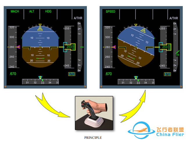

对于同一侧杆输入,控制面偏转在低速时较大,在高速时较小。
侧杆输入包含横滚中的横滚控制率和偏航中的负载因数(g)指令。偏航控制是常规的。
响应信息反馈给飞行控制计算机。计算机处理此反馈并调整控制面偏转,以确保精确实现机动率指令。这意味着控制面偏转角可以在不改变侧杆位置的情况下改变。
在飞行模式下,例如,如果你想进行下降左转弯,你必须设置所需的姿态,然后返回侧杆到空挡。中立侧杆位置要求俯仰和滚转的速度为零。飞行控制计算机将保持设定的姿态,直到您使用侧摇杆要求改变姿态。在整个机动过程中,不需要飞行员配平输入。

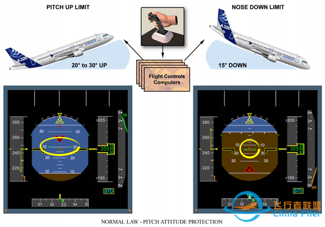

俯仰姿态保护
如果飞机达到俯仰姿态保护阈值限制机头向上,那么飞行控制计算机将超控飞行员要求,并将飞机保持在安全飞行限制内。
俯仰姿态保护极限在主飞行显示器(PFD)上显示为绿色小破折号。
上仰值不同,取决于飞机构型和上仰角度在30至20度之间时的飞行速度。机头向下极限为15度。
