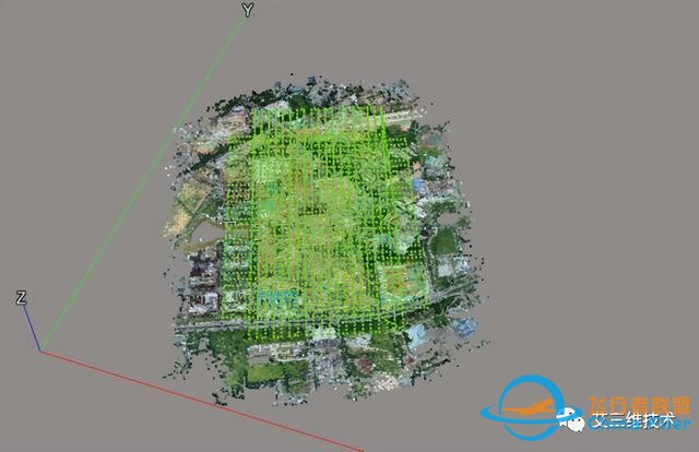

航测完成后,收集到的影像数据,可以利用ContextCapture实景建模软件进行建模。
ContextCapture 是一款可由简单的照片和/或点云自动生成详细三维实景模型的软件。
无人机航测怎么进行航线规划?(附航测整体流程)-9898
ContextCapture具有高兼容性,能对各种对象各种数据源进行精确无缝重建,从厘米级到公里级,从地面或从空中拍摄。只要输入照片的分辨率和精度足够,生成的三维模型是可以实现无限精细的细节。
