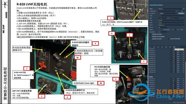

R-828 LVHF无线电机
R-828 LVHF无线电有10个预设频道,只能通过任务编辑器进行修改。要在R-828无线电上传输:
1.设置R-828无线电电源开关–打开(向上)
2.将ICS/无线电选择器设置为无线电(向下)
3.在ICS面板上,选择R-828无线电。
4.根据需要调整无线电音量
5. ADF-VHF 2控制面板,设置ADF-VHF 2源选择-交流(中)。
6.在R-828控制面板上,将静噪设置为打开(向上)位置。
7.在R-828控制面板上,选择所需的预设频道。
8.在R-828控制面板上,按下自动增益控制TUNE调谐按钮(АСУ/ACG)。设置无线电后,调谐器(HACTP)指示灯将点亮。
9通过保持周期的SPU无线电触发器(RALT \)的第二级卡位在无线电上传输
R-828无线电音量控制旋钮
R-828 LVHF无线电(M24“Eucalyptus”)频道选择器
R-828无线电静噪开关
•向上:静音打开/向下:静音关闭
R-828 LVHF无线信道指示器
R-828无线电ACG(自动增益控制)按钮
R-828无线电调谐器指示灯
SPU无线电触发器
•第一级止动装置:通过ICS(对讲机)传输
•第二级止动装置:通过无线电传输
ADF-VHF 2信源选择器
•后:R-852无线电罗盘
•中:沟通
•前: R-828无线电罗盘
R-828 LVHF无线电(M24“Eucalyptus桉树”)电源开关
•上:开/下:关
