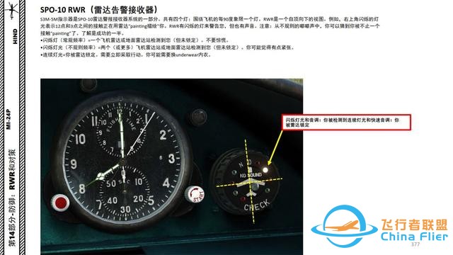

SPO-10 RWR(雷达告警接收器)
S3M-5M指示器是SPO-10雷达警报接收器系统的一部分。共有四个灯:围绕飞机的每90度象限一个灯。RWR是一个自顶向下的视图。例如,右上角闪烁的灯光表示12点和3点之间的接触正在用雷达“painting描绘”你。RWR有闪烁的灯来警告您,但也有声音。注意:从不规则的嘟嘟声中,你可以猜到你被不止一个接触“painting”了。了解是成功的一半。
•闪烁灯(常规频率)=一个飞机雷达或地面雷达站检测到您(但未锁定)。不要惊慌。
•闪烁灯光(不规则频率)=两个(或更多)飞机雷达站或地面雷达站检测到您(但未锁定)。你可能觉得有点紧张。
•连续灯光=你被雷达锁定。需要立即采取行动。你可能需要换underwear内衣。
闪烁灯光和音调:你被检测到连续灯光和快速音调:你被雷达锁定

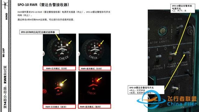

SPO-10 RWR(雷达告警接收器)
RWR操作要求SPO-10 RWR(雷达警报接收器)电源开关接通(向上),SPO-10雷达警报信号开关鸣响(向上)。
通过单击D和N切换RWR过滤器,可以进行白天或夜间设置。
SPO-10 RWR日间/灯光模式选择器
RWR–日间模式(日间)
RWR–日间模式(夜间)
RWR–夜间模式(日间)
RWR–夜间模式(夜间)
SPO-10雷达告警系统电源开关
•上:开/下:关
SPO-10雷达告警信号开关
•向上:打开声音
•关闭:关闭声音(静音)
