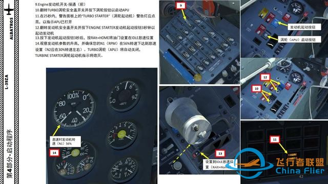

9.发动机开关-接通(前)
10.翻转TURBO涡轮安全盖开关并按下涡轮按钮以启动APU
11.在25秒内,警告面板上的“TURBO STARTER”(涡轮起动机)警告灯应点亮,以指示APU已打开
12.翻转发动机安全盖开关并按下ENGINE STARTER发动机起动按钮3秒钟以起动发动机
13.按下发动机起动按钮3秒后,按RAlt HOME将油门设置在IDLE怠速位置
14.观察发动机参数的升高,并确保您的N1(RPM)在56%转速下达到怠速设置(N2应在30%转速左右)。TURBO涡轮(APU)将自动关闭,TURBINE STARTER涡轮起动机指示将熄灭。
设置到IDLE怠速位置(RAlt Home)
怠速时发动机转速(N1)56%
发动机起动按钮
涡轮(APU)启动按钮
