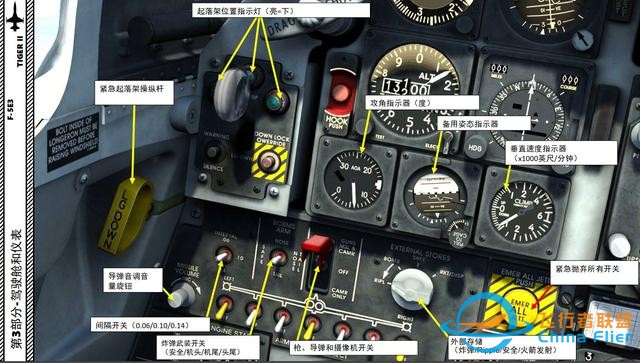

减速伞手柄
襟翼位置指示器
空速马赫指示器(x100 kts)
高度表(ft)
制动钩按钮
起落架操纵杆
下锁超控
起落架/襟翼警告静音按钮
俯仰配平指示器
姿态指示器
HSI (水平态势指示器)
模拟飞行 F-5E Tiger II虎2 中文指南 3.4武器面板-5678
攻角指示器(度)
备用姿态指示器
垂直速度指示器
(x1000英尺/分钟)
紧急起落架操纵杆
起落架位置指示灯(亮=下)
紧急抛弃所有开关
外部存储
(炸弹/Ripple/安全/火箭发射)
枪、导弹和摄像机开关
炸弹武装开关
(安全/机头/机尾/头尾)
间隔开关(0.06/0.10/0.14)
导弹音调音量旋钮

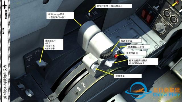

武器位置选择开关
左/右发动机起动开关
武器灯控制旋钮
左/右燃油切断阀控制
着陆和滑行灯
向上=打开
向下=关闭
抛弃按钮
选择抛弃位置开关
(选择位置/关闭/挂架)
模拟飞行 F-5E Tiger II虎2 中文指南 3.4武器面板-1560
前支柱开关(缩回/伸出)
襟翼操纵杆
•向上
•拇指开关
•全面部署
减速板开关
麦克风按钮
襟翼选择拇指开关
自动/固定/向上
瞄准具Cage开关
对策开关
导弹Uncage开关
(在左油门一侧)
