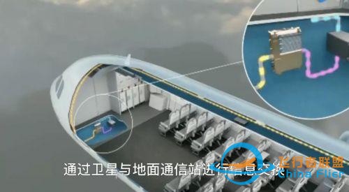

第一种方式就是利用卫星、飞机、卫星地面站三者进行数据通信
航空百问:在飞机上怎么上网?-6568
具体来说,就是飞机起飞后达到标准并连接通信卫星后,通过卫星与地面通信站进行信息交换。此时,在机舱内部的电子设备连接机载无线热点即可实现上网。

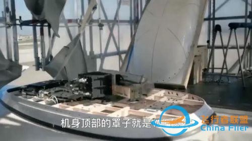

一般大中型机搭载4个或以上的热点,机身顶部的罩子内就安装WiFi部件,机身上方鼓包的“小突起”部分就是用于与卫星通信的天线。

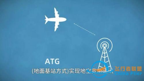

第二种则是基于ATG(地面基站方式)实现地空宽带通信
航空百问:在飞机上怎么上网?-3724
这种通信方式是指沿飞行航路或特定空域架设地面基站,地面ATG基站向高空发射无线网络信号,飞机用安装在腹舱的ATG接收器接收无线信号。飞机在航路上飞行,一路接收地面ATG基站发射的无线信号,实现机舱旅客空地互联无线上网。
航空百问:在飞机上怎么上网?-8060
ATG利用飞机与地面基站直接通信,可直接利用成熟的陆地移动通信技术,比如3G、4G甚至5G技术,所以可实现高速率的上网体验,理论上可达到100Mbps左右,上网体验明显优于卫星通信方式。而它的局限性在于——必须沿航线建设地面基站,最多只能覆盖到近海,跨洋飞行无法覆盖。
