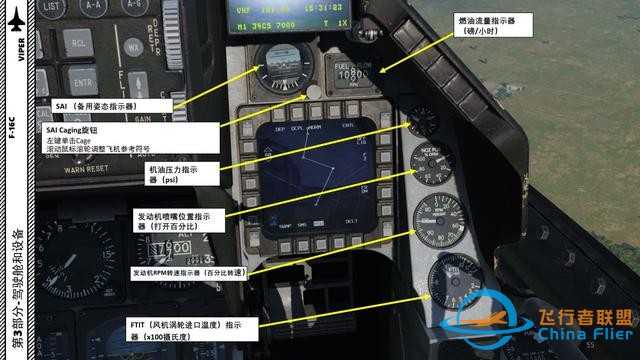

发动机喷嘴位置指示器(打开百分比)
机油压力指示器(psi)
发动机RPM转速指示器(百分比转速)
FTIT(风机涡轮进口温度)指示器(x100摄氏度)
SAI Caging旋钮
左键单击Cage
滚动鼠标滚轮调整飞机参考符号
SAI (备用姿态指示器)
燃油流量指示器
(磅/小时)
