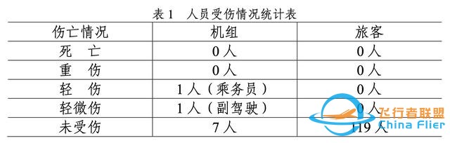

风挡脱落后出现了爆炸性座舱失压,右座副驾驶被强大的外泄气流带离座位后,靠自身力量返回驾驶舱座椅。期间,副驾驶身体被驾驶舱仪表、风挡边框等硬物挫伤或划伤,身体受到安全带的拉扯。经诊断,副驾驶右眼挫伤、左上臂皮肤挫伤、右小腿后侧划伤、双侧腹股沟挫伤,已于2018年5月21日出院。
事发时,5号位乘务员正在22排发餐,因飞机姿态剧烈变化而被抛起,造成腰部着地受伤。经诊断,该乘务员全身多处外伤,腰椎L1压缩性骨折,于2018年5月28日出院。
27名旅客(20男,7女)送医院检查,存在心悸、气促、情绪不稳定等症状。其中4人症状较为明显,予以吸氧、补液等治疗;其余23名旅客予以高压氧治疗及心理干预。2018年5月16日,27名旅客全部出院。

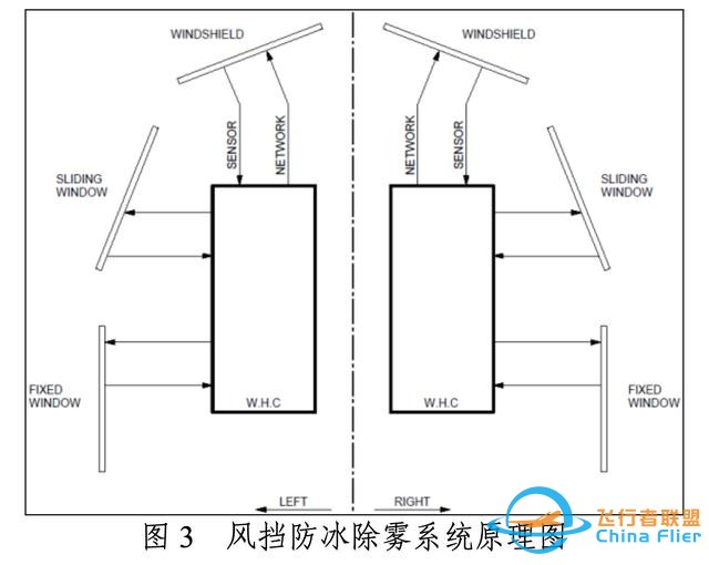

A320系列飞机的风挡系统由左右2个子系统组成,每个子系统包括1块风挡、1个滑动窗、1个固定窗,1台风挡加温计算机(WHC)。其中,WHC1对应左侧,WHC2对应右侧。风挡温度调节和窗温度调节是独立的。电加温系统在发动机启动时自动启动,也可通过开关按钮来进行控制。在结冰或有雾的情况下,通过电加热确保风挡和窗的透视度。
川航备降事件百页报告出炉:英雄机长高空缺氧驾机近20分钟-5083
