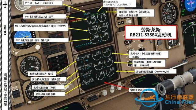

EGT(废气温度)指示(摄氏度)
N1(风扇转速/低压压缩机转速)指示(%RPM)
总气温(TAT)(摄氏度)
发动机机油压力(psi)
发动机机油温度(摄氏度)
发动机机油量(夸脱)
发动机振动指示器
EPR(发动机压力比)指示
推力模式显示
(TO=起飞,CLB=爬升…)
自动油门目标EPR(发动机压力比)或参考故障
发动机N2(中压压缩机转速)(%RPM)
发动机燃油流量(x1000 lbs/h)
辅助发动机引擎页面
发动机N3(高压压缩机转速)(%RPM)
劳斯莱斯
RB211-535E4发动机

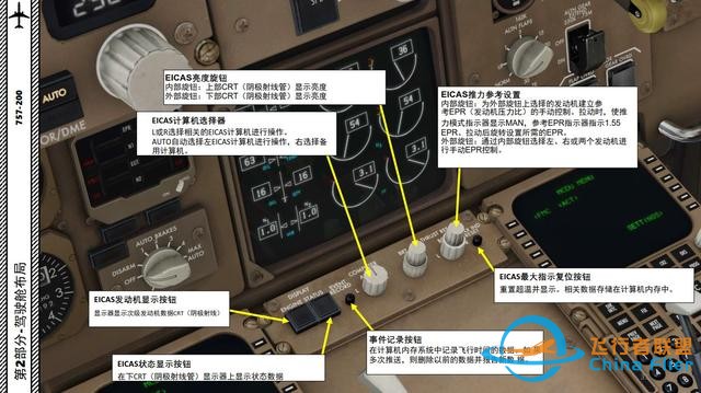

XP11 FF 波音757 中文指南 2.8辅助动力装置-8105
左/中/右液压系统油量(夸脱)和压力(psi)
辅助动力装置(APU)参数
RPM: 每分钟转数
EGT:废气温度(摄氏度)
OIL Q: 油量(夸脱)
机组氧气压力(psi)
飞行操纵位
制动温度
状态页
