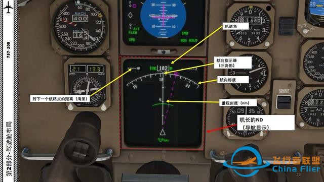

到下一个航路点的距离(海里)
航向指示器
(三角形)
量程(nm)
轨道角
航向标度
机长的ND
(导航显示)

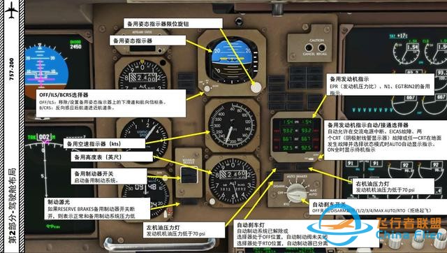

XP11 FF 波音757 中文指南 2.6自动着陆-8053
备用制动器开关
启动备用制动系统。
制动源光
如果RESERVE BRAKES备用制动器开关断开,则表示正常和备用制动系统压力低
备用姿态指示器
OFF/ILS/BCRS选择器
OFF/ILS:移除/设置备用姿态指示器上的下滑道和航向信标条。
B/CRS:反向感应后航道进近航道条。
备用姿态指示器限位旋钮
备用空速指示器(kts)
备用高度表(英尺)
左机油压力灯
发动机机油压力低于70 psi
自动刹车开关
OFF关闭/DISARM解除/1/2/3/4/MAX AUTO/RTO(拒绝起飞)
右机油压力灯
发动机机油压力低于70 psi
自动刹车灯
自动制动系统已解除或
选择器处于OFF位置,自动制动阀未关闭
选择器处于RTO位置,自动制动器已分离
备用发动机指示自动/接通选择器
自动允许在交流电源中断、EICAS故障、两个CRT(阴极射线管显示器)故障或任一CRT在地面发生故障并选择状态模式时AUTO自动显示指示。
ON全时显示待机指示
备用发动机指示
EPR(发动机压力比)、N1、EGT和N2的备用指示。
