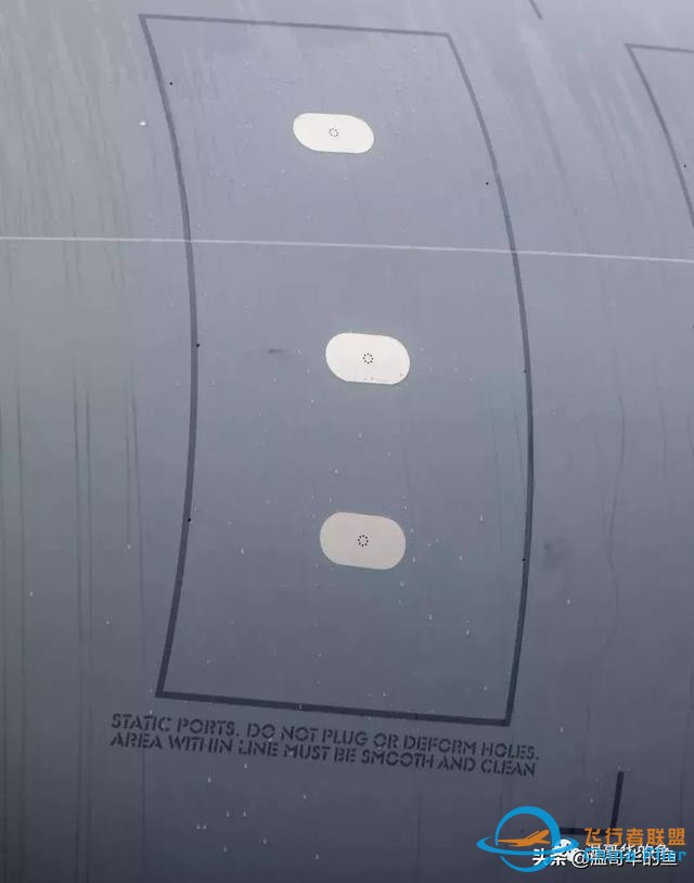

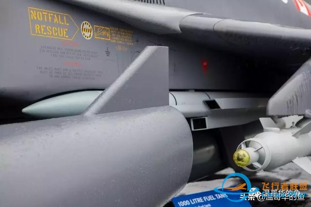

机头四周遍布各种大气数据传感器,不过我注意到机身上所有的标识、警告语都是用英语标注的,并没有为德国空军改成德语,而旁边的台风战斗机模型上却出现了双语标识。
与空中加油飞机A400M近距离接触-8578
> “台风”模型上黄色箭头里的警示符号是德语“紧急救援”,下面的说明是英德双语。

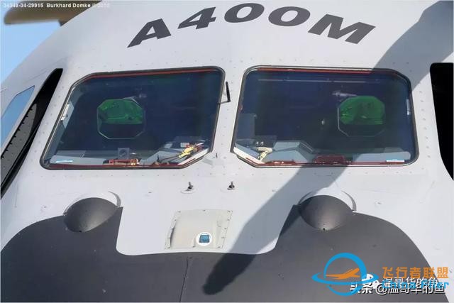

不得不说空客的制造工艺真的非常精湛,A400M的蒙皮光洁细致不说,一个总温传感器都做得跟艺术品似的,加热警告符号比A350上的还要醒目。
与空中加油飞机A400M近距离接触-7643
> 前登机门旁边的两个攻角传感器是安装在空速管的皮托管座顶端的,合二为一
我一直不理解为什么A400M机头雷达罩顶部要有这个凹下的部分,作成平直的不是更方便。

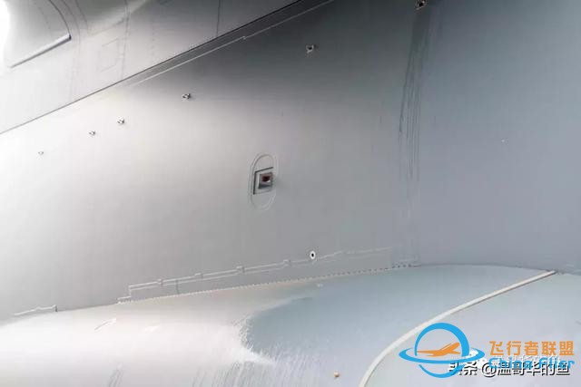

接着我就问A400M可以空中加油吧(明知故问)。他说可以,只要在机翼上挂上加油吊舱就可以加油。我说刚才看了KC-10,机尾有加油操作间,A400M没有,那怎么进行操作呢?他说通过机身侧面的摄像头进行监控,在驾驶舱里操作,还指给我看摄像头的位置。

> 翼下机身侧面的加油监控摄像头
我在网上没有找到A400M加油操作站的照片,航展上也没有开放驾驶舱,不过我估计加油操作就是在那个第三乘员坐席上进行的。
