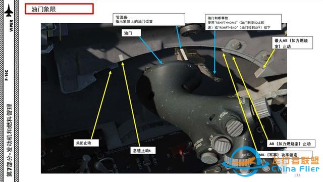

油门切断释放
使用“RSHIFT HOME”(油门转到IDLE怠速)或“RSHIFT END”(油门转到OFF)按下
DCS F-16CM VIPER毒蛇 中文指南 7.2油门-9052

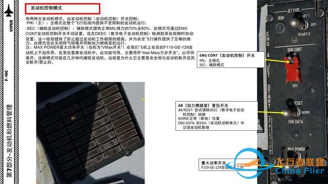

发动机控制模式
有两种主发动机模式,由发动机控制(发动机控制)开关控制:
PRI(主):主模式在整个飞行包线内提供不受限制的发动机运行。
SEC(辅助发动机控制):辅助模式提供正常MIL推力的70%至80%。此模式可通过ENG CONT发动机控制开关手动设置,或在DEEC(数字电子发动机控制)检测到某些故障时自动设置。这一级别提供了防止超过发动机工作极限的措施,并为安全飞行操作提供了足够的推力。此模式也会关闭排气喷嘴并抑制加力燃烧室的运行。
注:MAX POWER最大功率开关(也称为“VMax开关”)在我们飞机上安装的F110-GE-129发动机上不起作用。在某些普惠发动机中,此功能可用,主要用作“Hail Mary万岁开关”,以尽快离开。这种模式可能在几分钟内摧毁发动机,这就是为什么它主要是安全地与发动机断开或完全断开/禁止的。
DCS F-16CM VIPER毒蛇 中文指南 7.2油门-6418

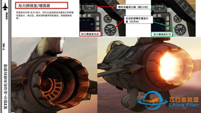

加力燃烧室/增强器

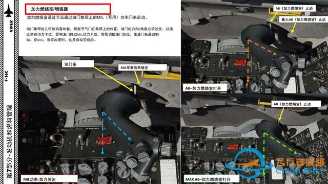

加力燃烧室通过节流通过油门象限上的MIL(军用)功率门来启动。
油门象限的几何结构意味着,根据节气门在象限上的位置,油门的方向/角度必须改变,以接近某些动力卡位。要将油门推过MIL动力卡位,需要调整油门角度,使油门条通过制动。在DCS,当你加速时,这是自动完成的。
DCS F-16CM VIPER毒蛇 中文指南 7.2油门-9005
驾驶舱内没有“加力”指示,但可以监视燃油流量指示和喷嘴位置指示。请记住,燃油消耗量将急剧增加;请留意燃油表。
