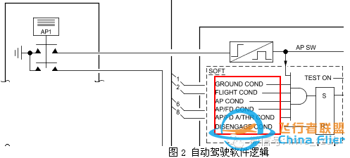

若要自动驾驶的软件逻辑信号输出“可以接通自动驾驶”的逻辑信号,自动驾驶的软件逻辑需要满足下列条件(如图2):
1、 获得按钮开关的控制信号
2、 获取飞机的空地状态(飞机在地面发动机关车或飞机离地5秒后,是可接通自动驾驶功能的状态)
3、 满足AP/FD接通的共通条件
4、 满足AP/FD和A/THR接通的共通条件
5、 满足AP接通的特殊条件
