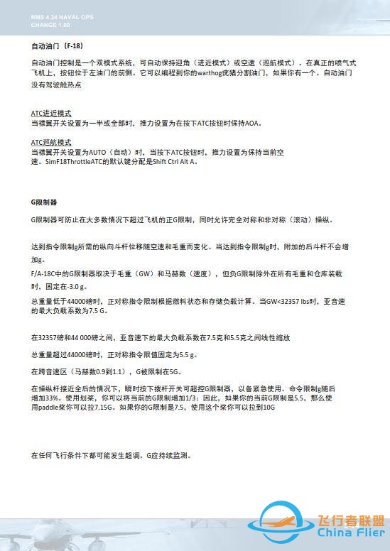

自动油门控制是一个双模式系统,可自动保持迎角(进近模式)或空速(巡航模式)。在真正的喷气式飞机上,按钮位于左油门的前侧。它可以编程到你的warthog疣猪分割油门,如果你有一个。自动油门没有驾驶舱热点
ATC进近模式
当襟翼开关设置为一半或全部时,推力设置为在按下ATC按钮时保持AOA。
ATC巡航模式
当襟翼开关设置为AUTO(自动)时,当按下ATC按钮时,推力设置为保持当前空速。SimF18ThrottleATC的默认键分配是Shift Ctrl Alt A。
模拟飞行 BMS 中文手册 海上行动 5.2自动油门-7400
G限制器
G限制器可防止在大多数情况下超过飞机的正G限制,同时允许完全对称和非对称(滚动)操纵。
达到指令限制g所需的纵向斗杆位移随空速和毛重而变化。当达到指令限制g时,附加的后斗杆不会增加g。
F/A-18C中的G限制器取决于毛重(GW)和马赫数(速度),但负G限制除外在所有毛重和仓库装载时,固定在-3.0 g。
总重量低于44000磅时,正对称指令限制根据燃料状态和存储负载计算。当GW<32357 lbs时,亚音速的最大负载系数为7.5 G。
在32357磅和44 000磅之间,亚音速下的最大负载系数在7.5克和5.5克之间线性缩放
总重量超过44000磅时,正对称指令限值固定为5.5 g。
在跨音速区(马赫数0.9到1.1),G被限制在5G。
在操纵杆接近全后的情况下,瞬时按下拨杆开关可超控G限制器,以备紧急使用。命令限制g随后增加33%。使用划桨,你可以将当前的G限制增加1/3:因此,如果你的当前G限制是5.5,那么使用paddle桨你可以拉7.15G。如果你的G限制是7.5,使用这个桨你可以拉到10G
在任何飞行条件下都可能发生超调。G应持续监测。

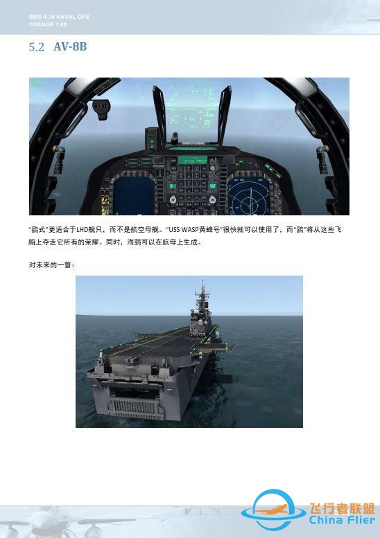

“鹞式”更适合于LHD舰只,而不是航空母舰。“USS WASP黄蜂号”很快就可以使用了,而“鹞”将从这些飞船上夺走它所有的荣耀。同时,海鹞可以在航母上生成。
