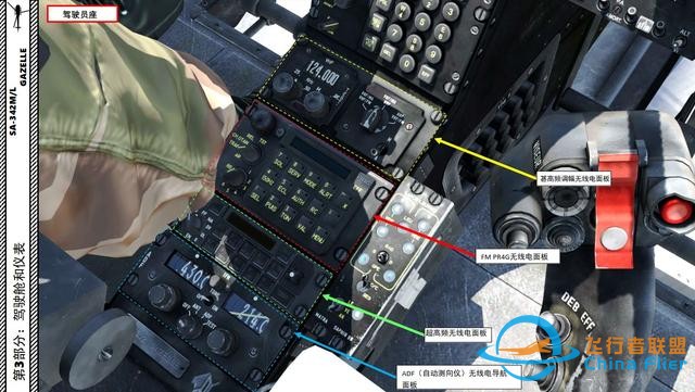

驾驶员座
对讲机VHF甚高频音量控制
对讲机UHF超高频音量控制
航路点编号
NADIR参数选择器
Vent = 风
CM DEC = 磁航向-磁偏角
VS DER = Vitesse Sol = 地面速度–偏差
Temps Cap = 计算时间-航向
PP = Position Présente = 当前位置
BUT = 航路点
NADIR模式选择器
Arrêt = 关
Veille = 待命
Terre = 地面
Mer = 海
Anemomètre=空速传感器
Test Sol = 地面测试
NADIR亮度控制旋钮
ENT = 输入
POS FIX = 存储位置
GEL = 冻住
X UTM坐标(北距)
Y UTM坐标(东距)
DES = 目的地
AUX = 辅助
IC = Indication Carte = 地图指示器
POL = 极坐标
GEO UTM =地理UTM坐标
EFF = Effacer = 删除

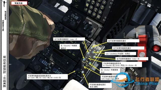

左(Gauche)布撒器操作灯 -B
干扰弹布撒器发射器电源开关
LE = Lent = 慢 / VE = Vite = 快/ AR = Arrêt =关
左干扰弹布撒器空(Vide)灯
右(Droite)布撒器操作灯
右干扰弹布撒器空(Vide)灯
LEU(LEURRES=干扰弹)可用灯
干扰弹布撒器选择开关
G = Gauche =左 / G D = 两边 / D = Droite = 右
干扰弹布撒器发射量
C/C= Single / SEQ =顺序
干扰弹布撒器电源灯
发光=通电
右干扰弹布撒器低量灯
左干扰弹布撒器低量灯
