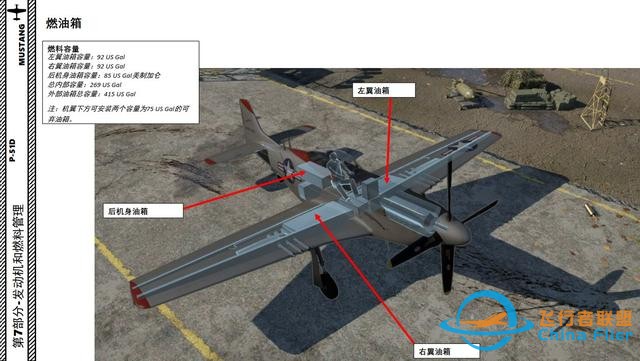

燃油箱
燃料容量
左翼油箱容量:92 US Gal
右翼油箱容量:92 US Gal
后机身油箱容量:85 US Gal美制加仑
总内部容量:269 US Gal
外部油箱总容量:415 US Gal
注:机翼下方可安装两个容量为75 US Gal的可弃油箱。

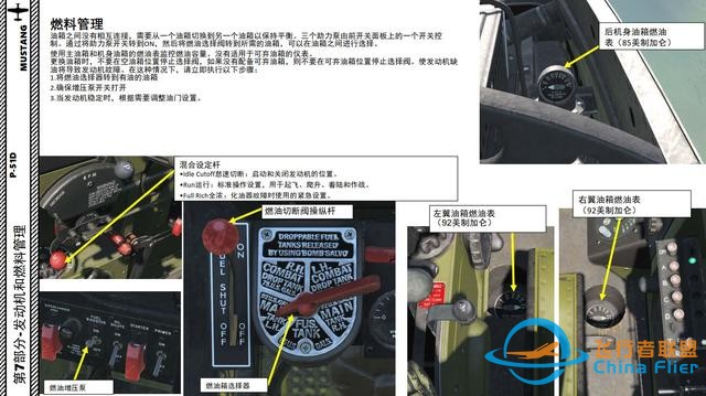

燃料管理
油箱之间没有相互连接,需要从一个油箱切换到另一个油箱以保持平衡。三个助力泵由前开关面板上的一个开关控制。通过将助力泵开关转到ON,然后将燃油选择阀转到所需的油箱,可以在油箱之间进行选择。
使用主油箱和机身油箱的燃油表监控燃油容量。没有适用于可弃油箱的仪表。
更换油箱时,不要在空油箱位置停止选择阀,如果没有配备可弃油箱,则不要在可弃油箱位置停止选择阀。使发动机缺油将导致发动机故障。在这种情况下,请立即执行以下步骤:
1.将燃油选择器转到有油的油箱
2.确保增压泵开关打开
3.当发动机稳定时,根据需要调整油门设置。

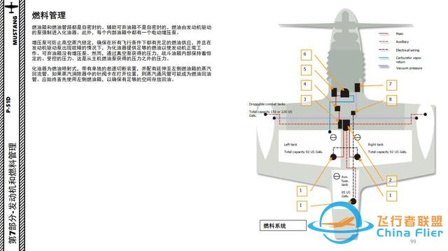

模拟飞行 DCS P-51D野马 中文指南 8.1燃料管理-476
燃油箱和燃油管路都是自密封的。辅助可弃油箱不是自密封的。燃油由发动机驱动的泵强制进入化油器。此外,每个内部油箱中都有一个电动增压泵。
