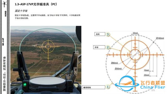

1.3–ASP-17VP光学瞄准具(PC)
固定十字线
固定十字线宽8度,主要用于手动测距。当“浮动十字线”不可用时,十字线最好用于估计目标范围。
模拟飞行 DCS Mi-24P直升机 中文指南 13.2光学瞄准具-1348
目标测距-固定十字线
现在…我们怎么知道目标在射程内?通常,您首先选择一个射程/距离(例如,2000米),然后将固定瞄准具放置在目标上并接近,直到它符合所需射程的“mils”(毫弧度,即角度)参考标记。
举个例子,让我们看一个T-72坦克,它有7米长。
三角学中有一条规则,规定“在直角三角形中,一个角的切线(tan)是相对边的长度除以相邻边的长度”。对于非常小的角,可以进行简化。我不需要你计算了,但底线是:
当目标位于20密耳线之间时,你的射程为350米,通常距离目标太近。2000米左右的良好射程更合适,这意味着目标应在3.5密耳范围内,这大约是20密耳参考标记的五分之一。

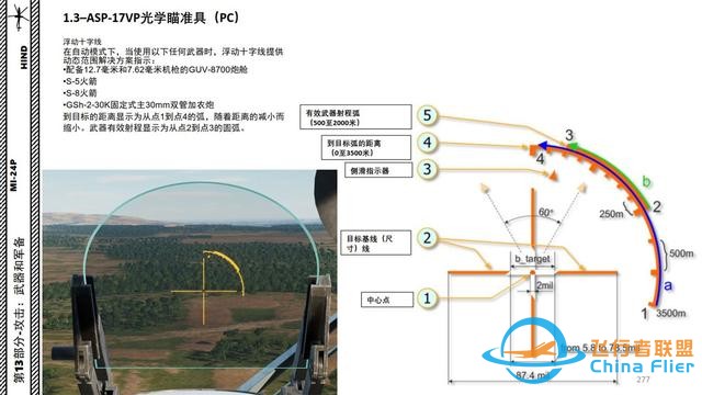

浮动十字线
在自动模式下,当使用以下任何武器时,浮动十字线提供动态范围解决方案指示:
•配备12.7毫米和7.62毫米机枪的GUV-8700炮舱
•S-5火箭
•S-8火箭
•GSh-2-30K固定式主30mm双管加农炮
到目标的距离显示为从点1到点4的弧,随着距离的减小而缩小。武器有效射程显示为从点2到点3的圆弧。
中心点
目标基线(尺寸)线
侧滑指示器
到目标弧的距离
(0至3500米)
有效武器射程弧
(500至2000米)
