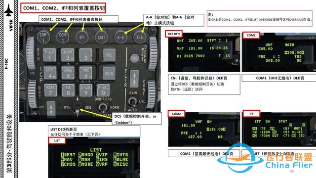

CNI(通信、导航和识别)DED页
通过将DCS(数据控制开关)切换到RTN(返回)访问
A-A(空对空)和A-G(空对地)主模式按钮
COM1、COM2、IFF和列表覆盖按钮
COM1(UHF无线电)DED页
DED页面-OVERRIDE超控按钮
注:
按ICP上的COM1、COM2、IFF或LIST OVERRIDE按钮可访问OVERRIDE页面。
DCS RTN
通信1
DCS(数据控制开关,or “Dobber”)
LIST DED列表页
允许访问多个子菜单(见下页)
COM2(甚高频无线电)DED页
IFF(识别敌友)DED页
通信2
IFF敌我识别
LIST列表

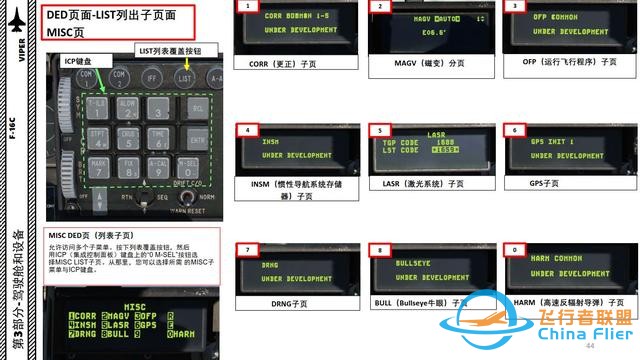

LIST DED页
允许访问多个子菜单。按下列表覆盖按钮,然后使用ICP(集成控制面板)键盘上的按钮选择所需的列表子页。
ICP键盘
DED页-LIST子页
LIST列表覆盖按钮
DEST(目的地)子页
BINGO宾果子页
VIP(可视起点)子页
SCAN INTG(询问)子页
NAV(导航)子页
MAN(手动设置)子页
INS(惯性导航系统)子页
DLNK(数据链接)子页
CMDS(对策)子页
MODE模式子页
VRP(视觉参考点)子页
MISC(杂项)子页
RCL
ENTR

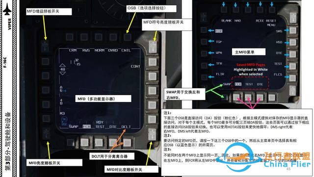

主MFD菜单
MFD增益翘板开关
MFD(多功能显示器)
OSB(选项选择按钮)
MFD符号亮度翘板开关
SWAP用于交换左和右MFD。
保存的MFD页
选中时以白色突出显示
MFD对比度翘板开关
MFD亮度翘板开关
注1:
下面三个OSB是直接访问(DA)按钮(粉红色),根据主模式提供对保存的MFD显示器的直接访问。对于每个主模式,每个MFD最多可分配三页给DA按钮。这些页面可以通过按下相应的直接访问OSB按钮来切换,也可以使用HOTAS按钮来更快地循环:DMS right代表右MFD,DMS left代表左MFD。
注2:
要访问特定的MFD页,请按一下这三个OSB中的一个,然后从主菜单页中选择具有相应OSB(以蓝色显示)的所需页。
注3:
不能同时在两个MFD上显示同一页,因此,如果您试图在右MFD上显示FCR,而它已经显示在左MFD上,则FCR将从左MFD中取出,并在最初分配它的位置留下一个空的DA插槽。
