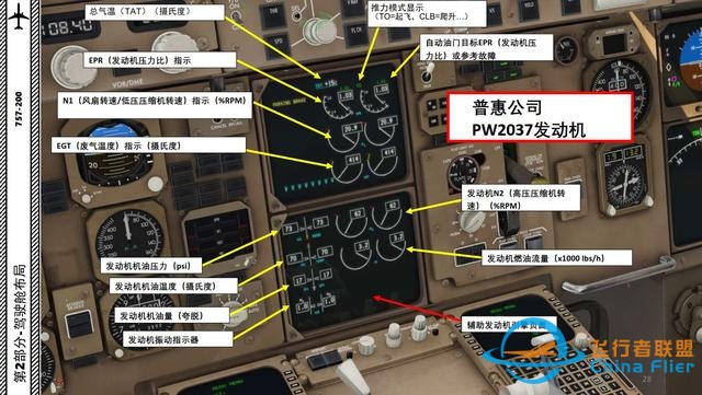

XP11 FF 波音757 中文指南 2.7发动机机组警报-1257
召回开关
如果相关故障仍然存在,EICAS将显示用CANCEL取消开关删除的所有警告和提示信息。
取消开关
从EICAS显示屏上删除现有的警告和提示信息。
EICAS(发动机指示和机组警报系统)警示和信号器
WINDSHEAR: 检测到风切变条件
SPEED BRAKES: 减速操纵杆位于待命位置的后部,飞机低于800英尺无线电高度且高于15英尺,或者操纵杆位于ARMED待命位置的后部,着陆襟翼伸出无线电高度15英尺以上。
ALT ALERT: 表示偏离MCP(模式控制面板)高度300英尺。
A/T DISC: 自动油门断开
FIRE: 探测到APU(辅助动力装置)、轮舱或货物火灾。
PULL UP: 在任何地形形态下,襟翼收拢率过大,且不收拢。
CABIN ALT:座舱高度高于10000英尺
AUTO PILOT: 至少有一个接通的自动驾驶仪信道在降级模式下工作。
FMC: FMS(飞行管理系统)在MCDU(多用途控制显示单元)上显示信息。
CONFIG:当在地面时,指示任一油门接近起飞推力,相关发动机运行,并且存在配置错误。飞行中,指示油门空转时档位未降到800英尺以下,或襟翼处于着陆范围时档位未降下。

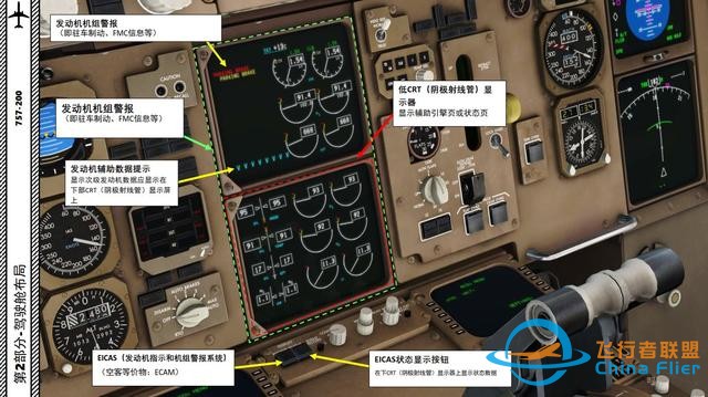

XP11 FF 波音757 中文指南 2.7发动机机组警报-1776
更多游戏内容请搜索:XP11 中文指南
XP11 FF 波音757 中文指南 2.7发动机机组警报-204
A/P DISC:自动驾驶仪断开。
OVSPD:飞机已超过VMO/MMO(最大运行速度/马赫数)
GND PROX:表示一个或多个GPWS(近地警告系统)模式警告或注意已激活。
G/S INHB(开关):当低于1000英尺无线电高度时,禁止或取消下滑道听觉提示,并关闭GND PROX近地灯。
