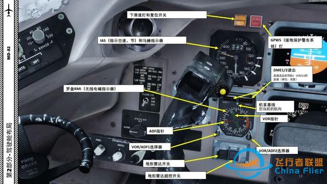

下滑道灯和复位开关
IAS(指示空速,节)和马赫指示器
罗盘RMI(无线电磁指示器)
VOR/ADF1选择器
ADF指针
地形雷达开关
地形雷达超控开关
GPWS(接地保护警告系统)灯
VOR/ADF2选择器
DME1/2读出
距离选定的导航1 VOR/ILS的距离(单位:海里)
机首基线
您当前的航向
VOR指针

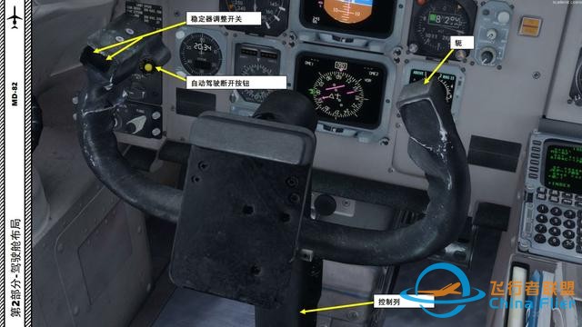

稳定器调整开关
自动驾驶断开按钮
控制列

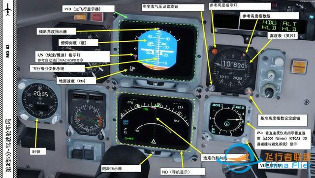

PFD(主飞行显示器)
俯仰刻度(度)
F/S(快速/慢速)指示灯
参考自动油门MACH/SPD命令
飞行指引仪参考线
倾斜角度指示器
地面速度(kts)
参考高度指数线
参考高度指示灯
高度表气压设置旋钮
高度表(英尺)
时钟
侧滑指示器
ND(导航显示)
选定的航向线
VSI:垂直速度仪表指示垂直速度(x1000 ft/min)和TCAS(交通碰撞与避免系统)显示
VSI亮度控制
基准高度指数设定旋钮
