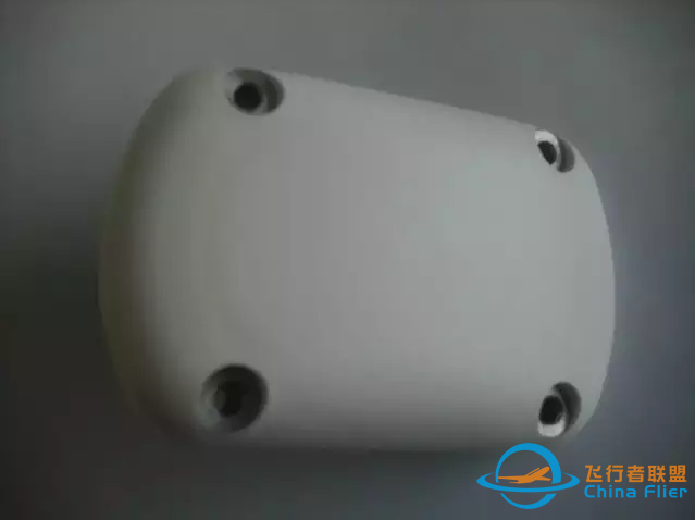

首先GPS天线最好使用更专业的航空型天线,

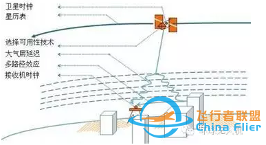

然后需要用到差分技术:因为GPS信号从遥远的外太空传回地面,历经了艰难险阻,所以GPS“民码“定位的结果都有数米远的误差。
工程师们为了提高精度就在已知的位置点上架设一个“基准站”,比较一下实际与GPS的区别就可以为附近的GPS设备的偏差进行纠正。(当然实际内容很复杂,比较的办法很多,有位置差分、伪距差分、载波相位差分。越追本溯源越准、也越贵)

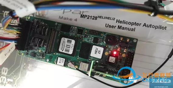

环球无人机频道采访加拿大micropilot飞控的的国内代理河北铭宇电子科技时,其技术人员表示:MP飞控对此的方案是“一站多机”,用一台地面站统一为若干架无人机设置各自航线;用一个GPS差分基准站为所有飞机发送差分信息。这样以同一个基准站为参考互相距离恒定、每架无人机飞各自的航线,互相不会干涉。

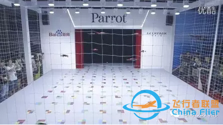

Parrot的 CMO Nicolas Halftermeyer 表示跳舞的Parrot是利用的图像定位技术、跳舞的这些小无人机就是量产产品。
业内人士表示视觉定位大多是合采用光流、IMU(惯性测量)和声波三个单元综合对室内无人机进行定位。其中光流是利用通过检测图像中光点和暗点的移动,来判断图像中像素点相对于飞行器的移动速度。这种技术在开源飞控、遥控直升机的平衡仪上曾使用过。其限制在于不能飞太高、也不能识别单色的地面。所以parrot的舞台是如此的色彩斑斓。
