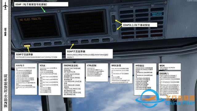

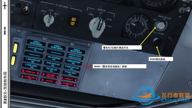

WAAS(警告和咨询通告)面板
EOAP(电子高架信号机面板)
P3D Leonardo MD麦道-82 中文指南 2.13警告和建议-61
EOAP(电子高架信号机面板)
EOAP向上/向下滚动按钮
EOAP子页选择器
ELECTRICAL电气/ICE冰/ENGINES发动机/FLIGHT CONTROLS飞行控制
ELEC电子
AC CROSSTIE LOCKOUT交流交叉线锁定
APU GEN OFF APU发电机关闭
L AC BUS OFF左交流母线断开
R AC BUS OFF右交流母线断开
L GEN OFF L发电机关闭
R GEN OFF R发电机关闭
L CSD OIL PRESS LOW L CSD油压低
R CSD OIL PRESS LOW R CSD油压低
DC BUS OFF直流母线断开
DC TRANSFER BUS OFF直流传输总线断开
BATTERY CHARGER电池充电器
EMER LIGHT NOT ARMED应急灯未启用
ICE冰
PITOT/STALL HEAT OFF皮托管/失速加热关闭
L ENG VALVE左发动机阀
R ENG VALVE右发动机阀
AIRFL ICE PRESS ABNML空气冰压机
L ICE PROT TEMP LOW左冰保护温度低
R ICE PROT TEMP LOW右冰保护温度低
L ICE PROT TEMP HIGH左冰保护温度高
R ICE PROT TEMP HIGH右冰保护温度高
L ICE FOD ALERT警告
R ICE FOD ALERT警告
L ICE FOD系统不工作
R ICE FOD系统不工作
EOAP子页选择器
MISCELLANEOUS其他/HYDRAULICS液压/MONITORING监控/DOORS门
CTRL控制
EYAW DAMP OFF
MACH TRIM INOP马赫配平不工作
SPOILER扰流板/FLAP EXTEND襟翼伸出
SLAT DISAGREEMENT缝翼不一致
SPEED BRAKE EXT减速制动器伸出
SPOILER DEPLOYED扰流板展开
ENGINE发动机
ENGINE SYNC ON发动机同步开启
ART INOP不工作
L START VALVE OPEN左启动阀打开
R START VALVE OPEN右启动阀打开
L OIL PRESSURE LOW左油压低
R OIL PRESSURE LOW右油压低
L INLET FUEL PRESS LO左进口燃油压力低
R INLET FUEL PRESS LO右进口燃油压力低
燃油油位低
中央燃油压力低
火灾探测器回路
L OIL STRAINER CLOG左滤油器堵塞
R OIL STRAINER CLOG右滤油器堵塞
MISC杂项
STALL IND FAILURE失速指示故障
APU OIL PRESSURE LOW APU油压低
FLT RECORDER OFF飞行记录器关闭
GPWS FAIL故障
AHRS 3 INOP不工作
TRANSPONDER INOP收发器不工作
WINDSHEAR INOP风切变不工作
HYD液压
PARKING BRAKES ON驻机制动器
RUDDER CTRL MANUAL方向舵控制手动
L REVERSE ACC LOW左倒车加速低
R REVERSE ACC LOW右倒车加速低
L HYD PRESS LOW左液压低
R HYD PRESS LOW右液压低
L OUTBD ANTI-SKID防滑
L INBD ANTI-SKID防滑
R OUTBD ANTI-SKID防滑
R INBD ANTI-SKID防滑
L HYD TEMP HIGH液压温度高
R HYD TEMP HIGH液压温度高
