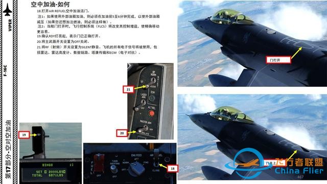

18.打开AIR REFUEL空中加油活门。
注1:如果使用外部油箱加油,则必须在加油前5至6分钟完成,以使外部油箱减压(如果您还想加注燃油,则必须这样做)。
注2:当舱门打开时,飞行控制系统(FLCS)将改变其控制增益,使精确移动更容易。
19.确认RDY灯亮起,表示门已正确打开。
20.将主武器开关设置为OFF关闭。
21.将RF(射频)开关设置为SILENT静音。飞机的所有电子信号将被禁用,包括雷达、雷达高度计、数据链路、塔康传输和ECM(电子对抗)。

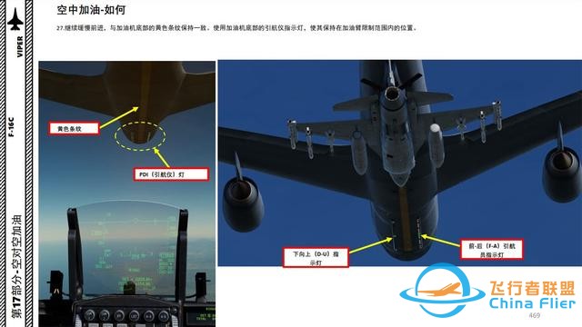

27.继续缓慢前进,与加油机底部的黄色条纹保持一致。使用加油机底部的引航仪指示灯,使其保持在加油臂限制范围内的位置。

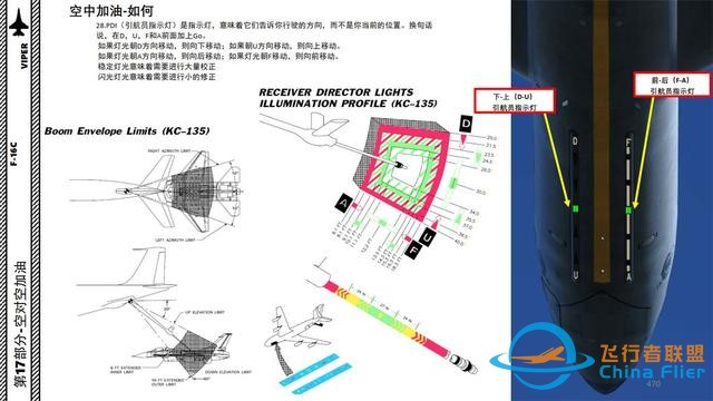

28.PDI(引航员指示灯)是指示灯,意味着它们告诉你行驶的方向,而不是你当前的位置。换句话说,在D,U,F和A前面加上Go。
如果灯光朝D方向移动,则向下移动;如果朝U方向移动,则向上移动。
如果灯光朝A方向移动,则向后移动;如果灯光朝F移动,则向前移动。
稳定灯光意味着需要进行大量校正
闪光灯光意味着需要进行小的修正
