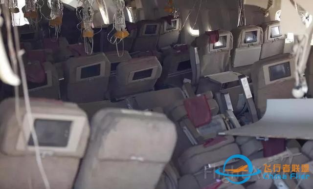

2013年7月6日,美国太平洋时间上午约11:28,韩亚航空214航班 —— 一架注册号为HL7742的波音777-300ER型客机在加利福尼亚州旧金山国际机场28L跑道进近时与防波堤相撞。机上共有291名乘客、12名乘务员和4名飞行员。其中,3名乘客最后身亡;40名乘客和8位乘务员以及1名飞行员受重伤;剩余248名旅客、4名乘务员和3名飞行员受轻伤或未受伤。飞机受撞击后引发大火,进而导致飞机损毁。

飞行员对进近过程中空速的监控不足来源于他们的心理预期、不断增加的工作负荷、疲劳和对自动驾驶系统的依赖。当主轮和后部机身撞到防波堤后,机尾从飞机后增压舱壁处断裂。随后飞机沿着跑道方向被甩了出去,在旋转大概330度后最终拍向地面。
这样的的撞地力已远超出了飞机的认证限制范围,并导致机舱内的两个滑梯和救生艇在舱内直接充气打开,这直接致使两名乘务员受伤并被围困。6名人员在飞机受到一系列撞击过程中被抛出舱外:包括三名受到致命伤旅客中的两名和四名受重伤的乘务员。这四名乘务员当时是系好安全带的,被抛出机外是由于他们所坐的后厨房位置在受到撞击时断裂。两名(其中一名旅客之后被消防车压过)被抛出的旅客当时并没有系安全带。如果当时她们系好安全带,便很可能会留在舱内并幸存下来。

◮ 关于仔细检查坠机事故中,可能由剧烈横向力导致的损伤和可能造成高位胸椎损伤的机上机械设备的研究
在此次事故中,机上人员先是被抛向前方,然后在接下来的一系列撞击中受到向左的强大横向力。一位旅客头部撞到其前排左侧座椅扶手而受重伤。尽管现行的FAA座椅动力认证中要求包括座椅位置产生轻微纵向偏离时排与排之间座椅的相互作用情况的测试,但测试中的力并不是像此次事故中所经受的这样猛烈的力。进一步来讲,此次事故中受到了严重的高位胸椎伤人员数量众多,然而我们无法解释机上机械设备是如何造成这些伤害的。
◮ 对逃生滑梯/救生艇惯性负载认证测试完善性的评估
此次事故中,滑梯/救生艇受到连续撞击力已经远超过它们的认证极限,导致IR门和2R门滑梯/救生艇释放装置过载失效。考虑到这些救生设施的关键性以及它们所处位置附近有必要的机组成员,逃生滑梯和滑梯/救生艇的认证必须能够确保其可以承受足够的载荷以确保可以在有幸存可能的事故中发挥其作用。尽管这次事故的情景不会不会再现,但可以证明这次事故调查获得的数据对未来滑梯/救生艇的设计有所帮助。
