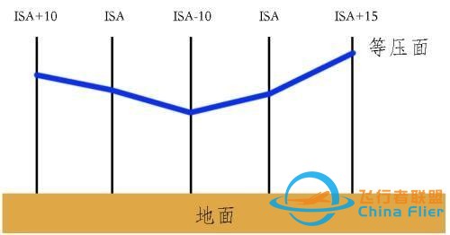

温度对气压式高度表的影响显得较为隐蔽,且具有一定的时效性、区域性。在上面描述的位势模型中,我们假设的是国际标准大气的条件,而当温度高于或者低于国际标准大气的温度时,空气的密度也会随之而变,使得大气环境的等压面发生“热胀冷缩”弯曲变形(如图1所示),飞机保持的高度时气压高度,实际上是保持在大气的等压面上,这就使得飞机真实的几何高度发生变化,从而产生温度误差。
浅谈民航运行中气压高度的低温修正-9127
图1.温度对等压面的影响
以前,在我国民航发展初期,大部分运行的机场集中在冬夏温差大却净空条件比较好的东部沿海或者净空条件不好但冬夏温差不大的中西部地区,温度对气压式高度的影响一直以来没引起我们的足够重视。而随着我国民航事业的蓬勃发展,一些冬季极寒的机场开始进入我们的视野,就像我们背景介绍中的两起触发近地警告的事件不再成为个例。在美国未实行低温程序以前甚至出现过一架飞机因未进行气压高度的低温修正而几次进近都触发地形警告而不得不备降的事例。这就显得气压高度的低温修正尤为重要。

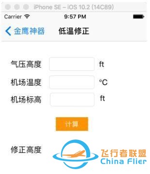

本文作者利用IOS手机软件的设计,通过对公式(4.1)的整理,制作出了关于气压高度表低温修正的应用程序,已植入到金鹰神器(GE Flight Tools)的苹果APP中,可计算出机场不同温度对于不同的气压高度的修正值,将需要修正高度输出。软件界面设计如图2所示:
浅谈民航运行中气压高度的低温修正-8305
图2.金鹰神器(GE Flight Tools)中低温修正功能界面示意图
该软件是由本文作者开发的,功能设计飞行中的常用计算和信息查询,其下载方法——在苹果手机的APP STORE直接搜索“GE FLIGHT TOOLS”即可免费安装使用。

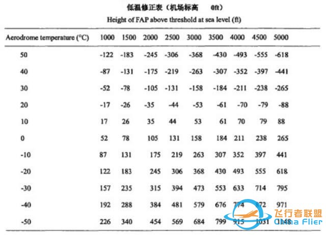

在最新的ICAO 8168《空中航行服务程序——航空器运行》第六次修正中对表格内容做了大幅改动,具体改动为:
1.除低温修正外还包含了高温修正,可以对于PBN进近程序中高温条件下造成下滑剖面过陡的情况进行修正。
2.对于不同的机场标高分别做了0英尺,3000英尺,6000英尺的三张表格,相对于第五次修正版更为精确。(如图3所示)
浅谈民航运行中气压高度的低温修正-6045
浅谈民航运行中气压高度的低温修正-2661
浅谈民航运行中气压高度的低温修正-4158
图3:ICAO 8168第6次修订版低温修正表格[4]
经过我们软件的验证,ICAO第六次修正版的数据完全是根据ICAO工程公式(4.1)计算而来,我们随机利用软件验证以下机场标高3000ft,机场温度-20℃,气压高度5000ft(高于机场高度源2000ft)的低温修正数据(如图4所示)。
从图7第二个表中我们可以得出需要修正的高度为207ft而与我们的软件完全吻合,而软件的优势在于可以精确计算任一数据,而省去了图表间和图表内插值的繁琐和不可靠。

(1)输入进近图中需要修正的点的限制高度;
(2)输入机场温度;
(3)输入机场标高,场压运行的机场标高为0;
(4)点击“计算”按钮;
(5)输出的即为需要修正的高度。

背景实例中描述:该飞机在距转弯点4海里,高度2700ft触发地形警告,如果按照低温修正程序来计算,当时地面温度-11℃,用软件计算(如图6所示)需要修正的高度为246ft,由于没有进行低温修正,此时的实际高度会低于2700ft大约250ft的高度,即2450ft,而前方的地形高度为2000ft左右,在未平飞转弯之前已经低于了进近程序设计所规定的最低超障高度,中间进近阶段最低超障高度要求150米[7](500ft)。如果继续进近,保持2600ft平飞转弯,则会在平飞转弯的过程中保持大约2350ft的高度,而进近图中,平飞转弯的越障高度为2100ft,足足使越障裕度降低了50%。历史气象资料记载,延吉极端低温为-27.9℃,此时需要修正值为392ft,如果不修正的话,将会损失掉80%以上的超障裕度,安全也将因此大打折扣。
浅谈民航运行中气压高度的低温修正-1414
图6:GE Flight Tools针对延吉背景实例的计算示意图

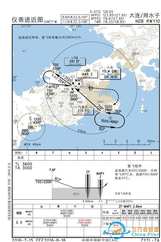

(二)对于大连10号NDB的分析(如图7所示)
浅谈民航运行中气压高度的低温修正-7529
图7:大连周水子机场NDB10进近程序图
大连冬季极端低温可以达到-15℃,主要影响五边的地形为磊子山,跑道中心线延长线左侧1000ft,高度824ft;最后进近阶段的最低下降高度为1500ft,利用软件,此时需要修正的高度为144.8ft,向台高度需要修正228.6ft,近似计算,向台时高度低于230ft,而按气压高度表下降到1500ft时真实高度大约为1350ft,低于最低下降高度150ft,是十分危险的。而比较安全的做法是将FAP和MDA的高度低温修正,执行修正后的高度。

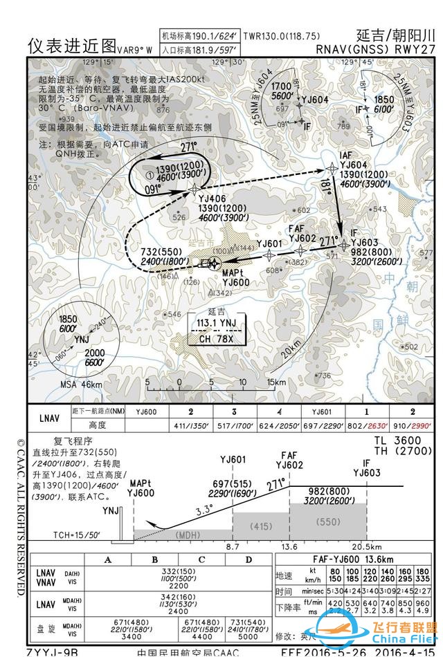

(三)对于延吉GNSS的分析(如图8所示)
虽然我国的GNSS进近图大部分都对没有自动温度补偿的飞行器的温度限制做了规定,但是,并没有规定需要低温或者高温修正的“门限温度”,在限制温度之内飞行就一定有100%的安全超障裕度吗?不是的。
当我们对两个极端温度进行计算后,可以得出在最后进近航段的偏差值,如图9所示。
浅谈民航运行中气压高度的低温修正-129
图9:对两个极端温度计算获得近似进近包线图
通过计算,得出-35℃对应的修正高度为 442ft,而对于YJ601修正高度为285ft,相对阴影区的高度仅为20ft,不突破阴影区仅仅理论上的可能;而30℃对应的修正高度为-147.1ft,下降角度为3.45°,如果五边进近地速按150kt计算,可以得出两个温度分别对应的所需平均下降率为:
Vv-35=942ft/min;Vv 30=1147ft/min;
通过分析,我们可以看到,对于延吉机场的GNSS进近来说,如果不进行气压高度的低温修正,会大大降低五边进近的越障裕度,虽然在温度限制范围内是安全的,但是针对YJ601这个点,仅剩20ft的安全高度;然而对于高温极限而言,不进行气压高度的高温修正,会使得五边的下降剖面过陡,需要在五边维持平均1147ft/min的下降率才能够满足五边的下降剖面,在低高度极大的概率会触发“SINK RATE”警告。

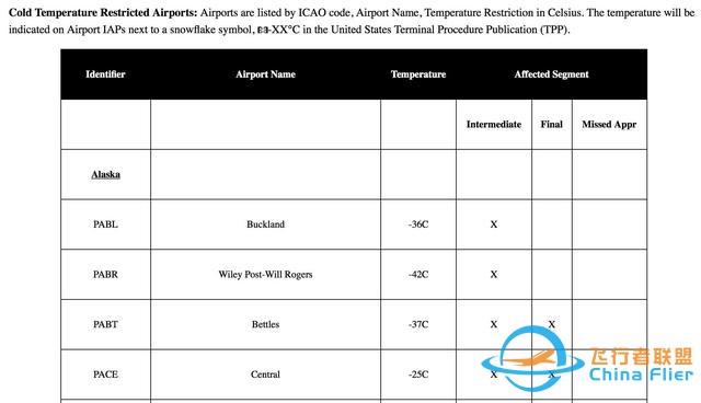

需要指出的是FAA的低温限制机场与杰普逊航图中的限制温度是不同的,对于有低温限制的机场,在航图中会有“低温限制符”(snowflake) ,FAA会每年添加或者更新低温限制机场列表并以安全通告的形式发布,如图12表示
浅谈民航运行中气压高度的低温修正-5507
图12:FAA低温限制机场列表
列表中,从左到右依次为ICAO机场四字代码,机场名称,限制温度,中间航段,最后进近航段,复飞段,一个温度可应用于多个航段,并且FAA要求当机场温度低于表中公布的最低温度时,飞行员必须对所有公布的程序对应的航段进行低温修正。
