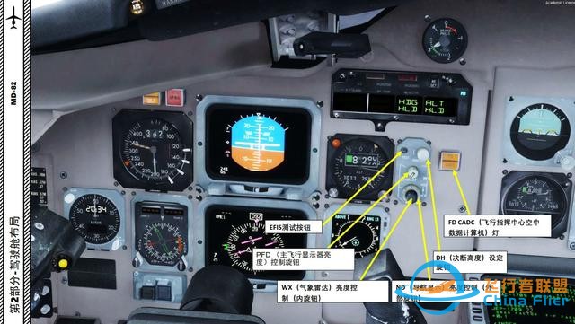

WX(气象雷达)亮度控制(内旋钮)
ND(导航显示)亮度控制(外部旋钮)
PFD (主飞行显示器亮度)控制旋钮
EFIS测试按钮
DH(决断高度)设定旋钮
FD CADC(飞行指挥中心空中数据计算机)灯

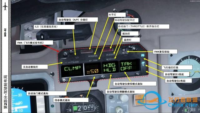

P3D Leonardo MD麦道-82 中文指南 2.6发动机-8922
FMA(飞行模式信号机)
无自动着陆灯
自动油门模式通知
待命模式通知
自动驾驶仪(A/P)分离灯
ILS(仪表着陆系统)
自动驾驶仪侧翻模式通知
自动驾驶仪俯仰模式通知
飞行指引灯亮
FMA复位按钮
监控灯
航向灯
水平灯
自动驾驶仪配平灯
自动油门(THROTTLE)断开指示灯
自动驾驶仪1亮起
自动驾驶仪2亮起

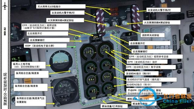

P3D Leonardo MD麦道-82 中文指南 2.6发动机-4367
备用组合空速/高度表
备用人工地平线
(ADI:姿态控制器指示器)
备用人工地平线锁定旋钮
备用组合空速/高度表气压设置旋钮
左发动机火警手柄/灯
灭火剂单元1/2低指示
火灾探测回路A测试按钮
左反推解锁灯
EEDP (发动机电子显示屏)
EPR(发动机压力比)极限读数
(由数字飞行制导计算机计算)
左反推展开灯
消防铃关闭按钮
右发动机火警手柄/灯
火灾探测回路B测试按钮
右反推解锁灯
右反推展开灯
EPR(发动机压力比)极限参考误差
EPR(发动机压力比)指针
EPR(发动机压力比)数字读数
发动机N1指示(转/分)
发动机EGT排气温度(摄氏度)
发动机N2指示(转/分)
手动EPR(发动机压力比)旋钮
拉动和转动时手动设置EPR极限参考
耗油复位旋钮
燃料流量(磅/小时)
燃油流量/已用按钮
