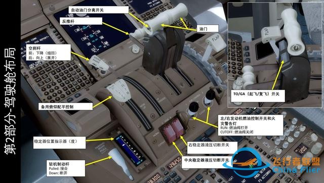

备用俯仰配平控制
空刹杆
前:下降(缩回)
后:向上(展开)
稳定器位置指示器(度)
驻机制动杆
Pulled: 接合
Down: 断开
自动油门分离开关
油门
反推杆
右稳定器液压切断开关
中央稳定器液压切断开关
左/右发动机燃油控制开关和火灾警告灯
RUN: 燃油阀打开
CUTOFF: 燃油阀关闭
节流阀
TO/GA(起飞/复飞)开关

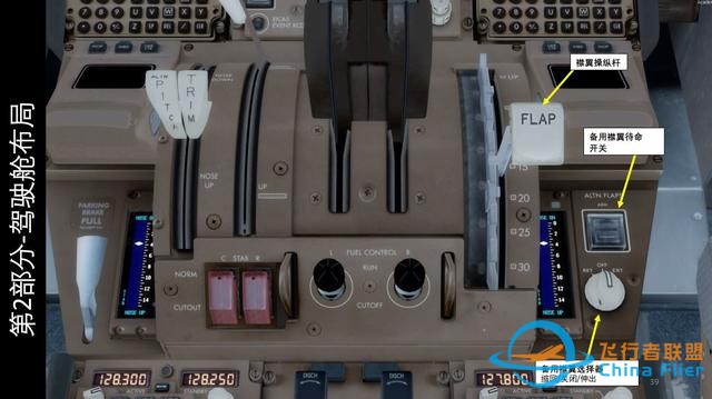

模拟飞行P3D 波音777客机 中文指南 2.8油门-1774
襟翼操纵杆
备用襟翼待命开关
备用襟翼选择器
缩回/关闭/伸出

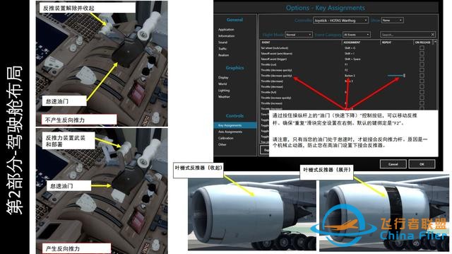

模拟飞行P3D 波音777客机 中文指南 2.8油门-635
不产生反向推力
产生反向推力
怠速油门
反推装置解除并收起
反推力装置武装和部署
通过按住操纵杆上的“油门(快速下降)”控制按钮,可以移动反推杆。确保“重复”滑块完全设置在右侧。默认的键绑定是“F2”。
请注意,只有当您的油门处于怠速时,才能接合反向推力杆。原因是一个机械止动器,防止您在高油门设置下接合反推器。
叶栅式反推器(展开)
叶栅式反推器(收起)
