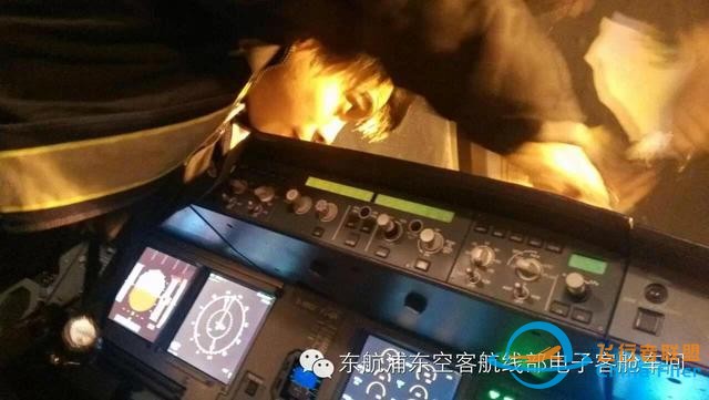

数天前,我们组里新添一位320电子维修授权的新同志,在执行航后例行检查中细心地发现副驾驶FCU EFIS SECTION 上的CSTR按键破损,按照要求需要更换整个FCU组件。因为是第一次从事该项工作,我就到现场去辅助完成换件工作。像以往一样,领航材、打印手册,在他拆装的过程中不停的给他讲解一些要领,更换完毕后,要求他按照手册一步一步的执行测试程序。因为是带教,所以将手册中一些选做的项目如背景灯光、CAT3 land test 也过了一遍,接着依照过去的经验将所有的按键灯光也测试一遍,结果正常。谁知道第二天中午在家便接到单位的电话,:“某架飞机的FCU是你换的吗?”我说“是,出了什么情况?”,“副驾驶的ND方式旋钮不工作,你昨天有试过吗?,现在飞机已经上客了,飞机AOG排故”,我说“昨天按照手册做的测试,手册里好像没有这个项目”,接着解释了一大堆东西。放下电话,虽然比较确定昨日是完全走手册的,但是出了事情,此刻的心情还是无比焦虑的,相信经历过此类事情的机务朋友都能懂得。然后在家打开AIRN@ve手册,进一步确定所有的程序都已正确实施,只是程序中无检查EFIS 控制面板的项目。后面再次打电话去单位核实,机组的说法是开始是好的,用几次就不工作了,紧接着查询该航材的翻修记录,该航材已经被某国内附件维修厂家修过N次,一直会有新问题出现,自此心里的负担才算彻底放下。
