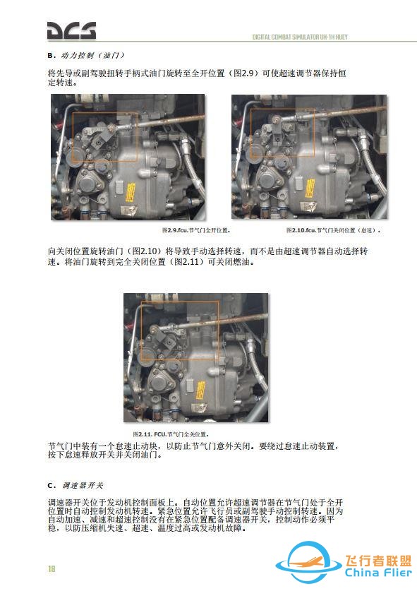

B 动力控制(油门)
将先导或副驾驶扭转手柄式油门旋转至全开位置(图2.9)可使超速调节器保持恒定转速。
图2.9.fcu.节气门全开位置。
图2.10.fcu.节气门关闭位置(怠速)。
向关闭位置旋转油门(图2.10)将导致手动选择转速,而不是由超速调节器自动选择转速。将油门旋转到完全关闭位置(图2.11)可关闭燃油。
图2.11. FCU.节气门全关位置。
油门中装有一个怠速止动块,以防止节气门意外关闭。要绕过怠速止动装置,按下怠速释放开关并关闭油门。
C.调速器开关
调速器开关位于发动机控制面板上。自动位置允许超速调节器在节气门处于全开位置时自动控制发动机转速。紧急位置允许飞行员或副驾驶手动控制转速。因为自动加速、减速和超速控制没有在紧急位置配备调速器开关,控制动作必须平稳,以防压缩机失速、超速、温度过高或发动机故障。
DCS UH 1H Huey休伊直升机 中文飞行手册 2.4油门-5224
注意。如果调速器开关处于紧急位置,节气门全开,主旋翼转速可能会超过极限,因此飞行员应通过旋转节气门扭柄手动控制发动机和转子转速。
