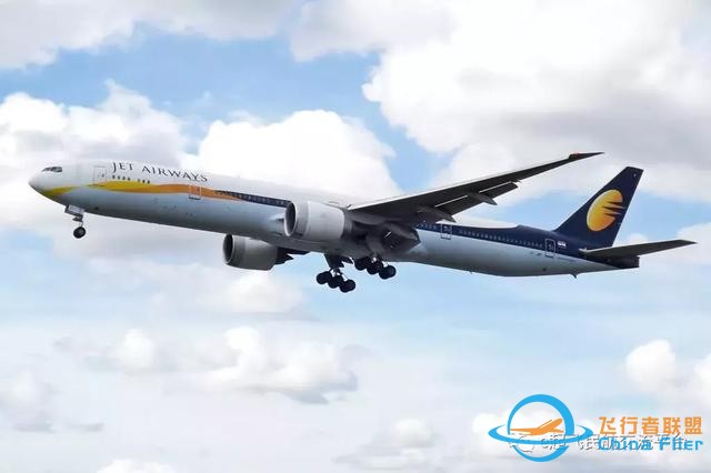

空港警示:这架B777直到跑道头才拉起来-1762
2016年8月30日捷特航空一架B777-300飞机(注册号VT-JEK)搭载231名旅客和15名机组执行从伦敦希思罗到印度孟买的9W-117航班,在希思罗机场从滑行道S4E对正27L号跑道,距跑道头约1200米/4000英尺(跑道总长度3660米/12000英尺,该次起飞预留约2400米/8000英尺)。飞机起飞后爬升越过1000英尺(MSL),距离跑道头约3200米/1.7海里,并继续飞往孟买,约8小时10分钟后安全着陆。
日期:2016年8月30日
机龄:10.5年
机型:波音 777-300
注册号:VT-JEK
ICAO类型:B773
公司: Jet Airways(捷特航空)

图片飞机是汉莎的logo吧?小心汉莎告你!
2023-2-28 11:37

这飞机挺好看的啊!
2023-2-28 10:17
