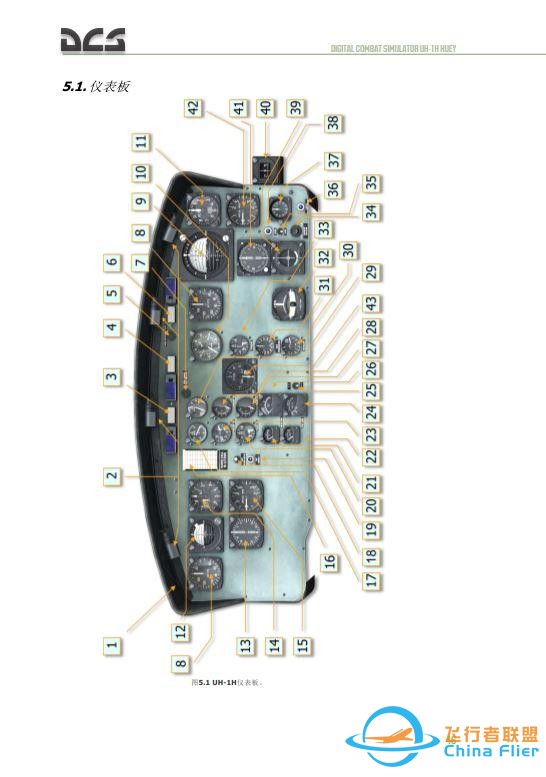

图5.1 UH-1H仪表板。
1.眩光防护屏
2.辅助灯
3.主警告
4.转速警告灯
5.火灾探测器测试开关
6.火灾报警指示灯
7.燃油表测试开关
8.空速指示器
9.姿态指示器
10.双转速表
11.高度表指示器(AAU-31/A)
12.姿态指示器
13.无线电罗盘指示器
14.高度表指示器(AAU-32/A)
15.垂直速度指示器
16.罗盘校正卡座
17燃油压力指示器
18IFF码保持开关
19敌我识别码保持灯
20变速箱机油压力指示器
21主发电机负荷表
22备用发电机负荷表
23发动机机油压力指示器
24交流电压表
25罗盘随动开关
26直流电压表
27变速箱机油温度指示器
28发动机机油温度
29燃油量指示器
30排气温度指示器
31煤气发生炉转速表指示器
32转向和滑动指示器
33扭矩计指示器
34信标音量控制
35指点标感应开关
36货物释放臂灯
37时钟
38指点信标灯
39航向偏差指示器
40磁罗盘
41无线电罗盘指示器
42垂直速度指示器
43雷达高度表

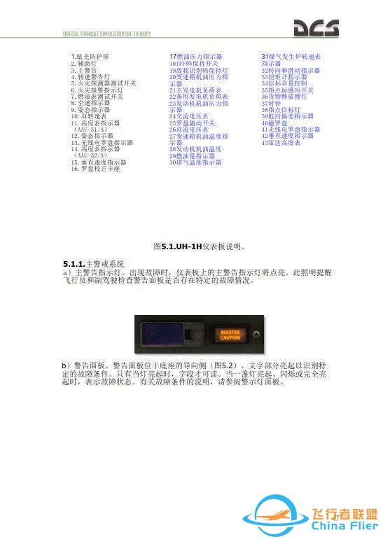

5.1.1主警戒系统
a)主警告指示灯。出现故障时,仪表板上的主警告指示灯将点亮。此照明提醒飞行员和副驾驶检查警告面板是否存在特定的故障情况。
b)警告面板。警告面板位于底座的导向侧(图5.2)。文字部分亮起以识别特定的故障条件。只有当灯亮起时,字段才可读。当一盏灯亮起、闪烁或完全亮起时,表示故障状态。有关故障条件的说明,请参阅警示灯面板。
图5.2.警告面板位置。
c)电力。主警告系统的电源由基本总线提供。电路保护由警示灯断路器提供。
