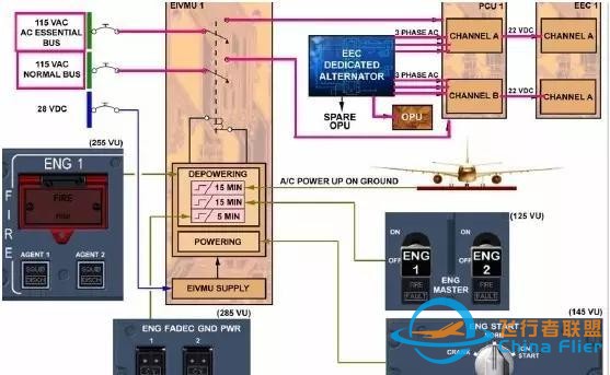

PCU(电源控制组件)功能: PCU的主要功能是把由EIVMU(发动机接口和控制组件)提供的115伏交流电转化成稳定的22伏直流电输入到每个EEC通道。(如图一)
PCU 电源来源分为两种:
1)在发动机停车状态,发动机启动阶段(即 N3 转速小于 8%)和 EEC 专用发电机双通道均失效时:由飞机电网主汇流条和正常汇流条提供115VAC,通过PCU转化成22VDC供给EEC。
2)当发动机正常运转状态(即 N3 转速大于 8%)时:由 EEC 专用发电机提供的115VAC,通过PCU转化成22VDC供给EEC。
PCU 的两个电源控制通道在其中一个失效时能自动相互转换,而发动机在EEC专用发电机能正常工作的期间,飞机电网的供电被PCU隔离,但如果EEC发电机失效,PCU自动转换飞机电网供电。

PCU工作描述:
在日常维护中,飞机通电后,EEC 会首先供电 15 分钟用于检测发动机参数以准备启动。而当发动机启动模式选择电门选择点火启动或冷转位时,EEC会被供电。返回正常位后则失电。发动机主电门选择ON,也会使相应的EEC通电。
返回 OFF 位,则保持供电 15 分钟。当飞机在地面, FADEC 地面电源电门处于 ON位时,如果MCDU没有任何有关发动机测试动作时,EEC通电5分钟,只要在FADEC交互模式就会保持供电。当发动机火警按钮释放时,EIVMU将切断电网提供的115VAC,从而切断给EEC的供电(如图二)。如果EIVMU失效或断电,相应的FADEC保持来自飞机电网连续的供电。在其内部,EIVMU触点松开,并允许115VAC的电源被供到PCU。而控制的EEC通道如果失电,另一通道会自动转换。
飞机在地面发动机不工作时,飞机电网通过 PCU 调节后供至 EEC。当发动机开始运转时,N3转速在8%以下时,每个EEC通道还是由飞机的115VAC电源通过相应的EIVMU来独立供电。115VAC电源通过PCU内的预调节器转换成22VDC,然后发送至EEC。PCU通道A提供来自AC基本汇流条的电源,PCU通道B提供来自AC正常汇流条的电源(如图一)。当N3转速大于8%时,EEC电源由EEC专用发电机提供,提供两组独立的三相交流电经 PCU 内的预调节器转变成 22VDC 电后分别供至 EEC 的两个通道。此时,飞机电网被 PCU 隔离。如果发电机供电的一个通道失效,则失效 EEC 通道自动转换。如果两个发电机供电通道同时都失效,FADEC将由飞机电网通过 EIVMU 来提供。该发电机同时作为 N3 转速传感器,将 N3 信号传到 EEC。

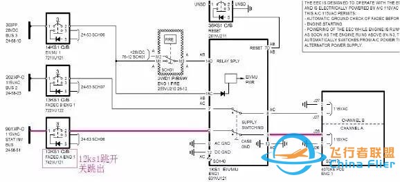

随后当我们查看线路图之后,状况变得相对简单。
A330 飞机FADECAENG 1 跳开关异常跳出故障浅析-3997
图四
从 ASM73-25-04 SCH 04 图中(图四)可以看出,来自 901XP 的 115V AC 经过跳开关 12KS1 后至 EIVMU1,然后到 PCU。PCU 调节后给 EEC 供电。与跳开关 12KS1线路上相关的部件即 EIVMU 和 PCU 以及相关电缆。脱开 EIVMU 后恢复跳开关,并测量跳开关到 EIVMU 和 EIVMU 到 PCU 的电缆,导通性和绝缘性均正常,但之后EIVMU1 号和 2 号交换后故障依旧,可判断故障不是由 EIVMU 产生。
其实我们从原理可以了解,当 EIVMU 失效或者失电的情况下,EIVMU 依然允许飞机电网提供115VAV 到 PCU,继而给 EEC 供电。然后我们进一步隔离 PCU 的故障可能性。我们脱开 PCU 的 J26 电插头后,跳开关能复位正常,由此判断此故障是由 PCU 故障而产生,更换 PCU 后故障消除。
其实在这个过程中我们犯了一个错误,从原理我们可以知道,当脱开 PCU 的 J26电插头后,EEC 已经和飞机电网隔离开来,且 PCU 也没有供电,之前已经判断 EIVMU是好的,这样做只是在重复验证 EIVMU 的好坏(如图五),我们应该采用隔离法,从被供电的用户源头开始判断,即 EEC 开始(这样做可以避免因 PCU 预调节器失效引起的 EEC 可能出现的过载损坏),先将 EEC 脱开,并对 PCU 输出进行接地,看看是否有 22VDC 输出,或者看 12KS1 跳开关是否能压入,如果跳开关能复位,或有 22VDC 输出,则说明 EEC 是好的,接下来就只有 PCU 和 EIVMU 了;再脱开PCU 的 J26,来判断 EIVMU 的输出是否 115VAC,如果输出是 115VAC,那么剩下的只有是 PCU 了。
