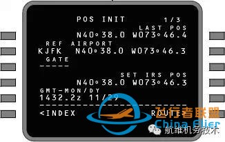

校准方式一:CDU中调用LAST POS
  • 由CDU进入位置初始页,按压右一行选键,上一次的初始位置被复制到CDU屏幕的最下一行。
  • 按压右四行选键,将刚刚复制的经纬度填入SET IRS POS的空格中。
  • 惯导自动开始校准,MSU上的ALIGN灯常亮,校准完成以后ALIGN灯熄灭。

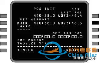

校准方式二:CDU中调用机场代码
  • 在位置初始页面下,使用CDU键盘输入四字机场代码,按压左二行选键填入REF AIRPORT的空格中。
  • 按压右二行选键复制机场的经纬度。

  • 按压右四行选键,将复制的经纬度填入SET IRS POS的空格中。

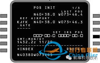

校准方式三:人工输入经纬度
  • 在CDU的位置初始页面下,由CDU的键盘人工输入经纬度,随后按压右四行选键填入空格。输入格式为XDDMM.MYDDDMM.M
    X代表北纬或者南纬,实际输入N或者S。
    Y代表东经或者西经,是技术如E或者W。
    D代表度;M代表分。
  • 惯导自动开始校准,MSU上白色ALIGN灯常亮,校准完毕以后ALIGN灯熄灭。
