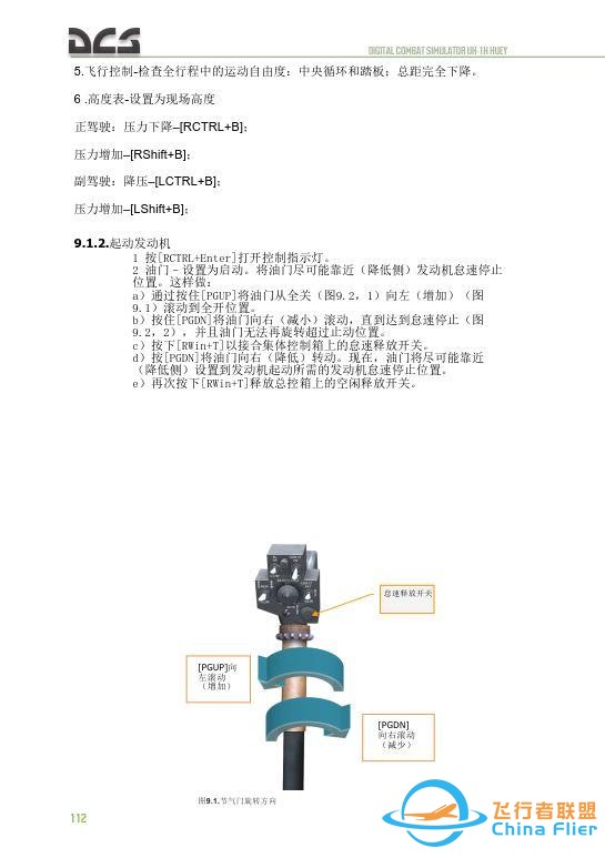

5.飞行控制-检查全行程中的运动自由度:中央循环和踏板;总距完全下降。
6 .高度表-设置为现场高度
正驾驶:压力下降–[RCTRL B];
压力增加–[RShift B];
副驾驶:降压–[LCTRL B];
压力增加–[LShift B];
9 1.2起动发动机
1 按[RCTRL Enter]打开控制指示灯。
2 油门–设置为启动。将油门尽可能靠近(降低侧)发动机怠速停止位置。这样做:
a)通过按住[PGUP]将油门从全关(图9.2,1)向左(增加)(图9.1)滚动到全开位置。
b)按住[PGDN]将油门向右(减小)滚动,直到达到怠速停止(图9.2,2),并且油门无法再旋转超过止动位置。
c)按下[RWin T]以接合集体控制箱上的怠速释放开关。
d)按[PGDN]将油门向右(降低)转动。现在,油门将尽可能靠近(降低侧)设置到发动机起动所需的发动机怠速停止位置。
e)再次按下[RWin T]释放总控箱上的空闲释放开关。

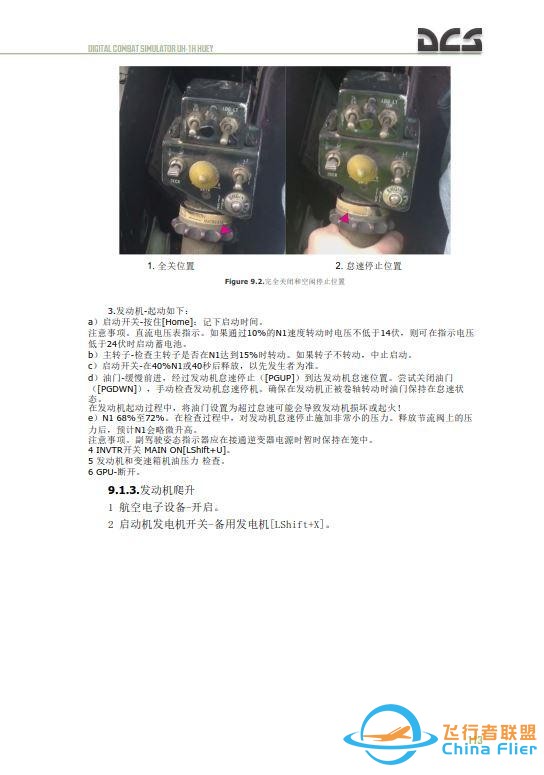

DCS UH 1H Huey休伊直升机 中文飞行手册 9.2启动发动机-2913
图9.2.完全关闭和空闲停止位置
3.发动机-起动如下:
a)启动开关-按住[Home];记下启动时间。
注意事项。直流电压表指示。如果通过10%的N1速度转动时电压不低于14伏,则可在指示电压低于24伏时启动蓄电池。
b)主转子-检查主转子是否在N1达到15%时转动。如果转子不转动,中止启动。
c)启动开关-在40%N1或40秒后释放,以先发生者为准。
d)油门-缓慢前进,经过发动机怠速停止([PGUP])到达发动机怠速位置。尝试关闭油门([PGDWN]),手动检查发动机怠速停机。确保在发动机正被卷轴转动时油门保持在怠速状态。
在发动机起动过程中,将油门设置为超过怠速可能会导致发动机损坏或起火!
e)N1 68%至72%。在检查过程中,对发动机怠速停止施加非常小的压力。释放节流阀上的压力后,预计N1会略微升高。
注意事项。副驾驶姿态指示器应在接通逆变器电源时暂时保持在笼中。
4 INVTR开关 MAIN ON[LShift U]。
5 发动机和变速箱机油压力 检查。
6 GPU-断开。
