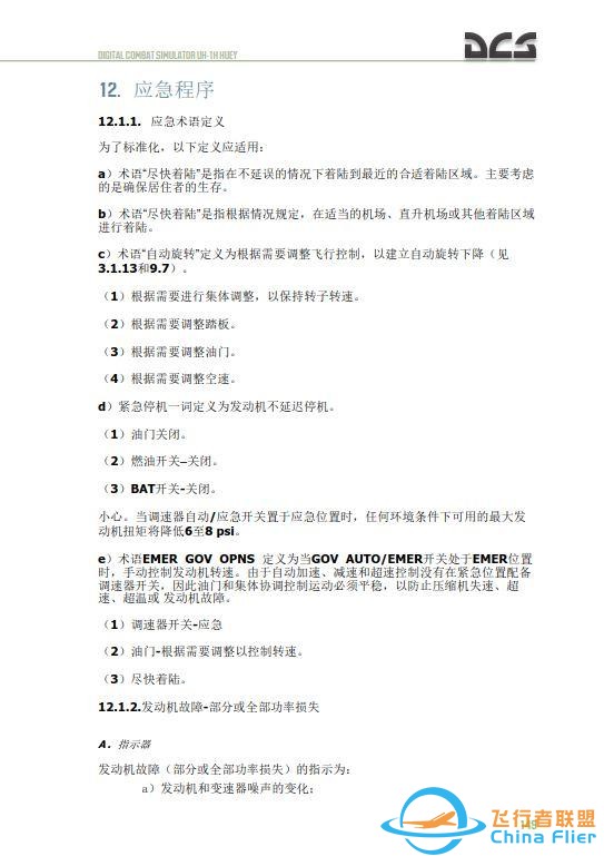

12.1.1 应急术语定义
为了标准化,以下定义应适用:
a)术语“尽快着陆”是指在不延误的情况下着陆到最近的合适着陆区域。主要考虑的是确保居住者的生存。
b)术语“尽快着陆”是指根据情况规定,在适当的机场、直升机场或其他着陆区域进行着陆。
c)术语“自动旋转”定义为根据需要调整飞行控制,以建立自动旋转下降(见3.1.13和9.7)。
(1)根据需要进行集体调整,以保持转子转速。
(2)根据需要调整踏板。
(3)根据需要调整油门。
(4)根据需要调整空速。
d)紧急停机一词定义为发动机不延迟停机。
(1)油门关闭。
(2)燃油开关–关闭。
(3)BAT开关-关闭。
小心。当调速器自动/应急开关置于应急位置时,任何环境条件下可用的最大发动机扭矩将降低6至8 psi。
e)术语emer gov opns定义为当gov auto/emer开关处于emer位置时,手动控制发动机转速。由于自动加速、减速和超速控制没有在紧急位置配备调速器开关,因此油门和集体协调控制运动必须平稳,以防止压缩机失速、超速、超温或发动机故障。
(1)调速器开关-应急
(2)油门-根据需要调整以控制转速。
(3)尽快着陆。
12.1.2.发动机故障-部分或全部功率损失
A 指示器
发动机故障(部分或全部功率损失)的指示为:
a)发动机和变速器噪声的变化;

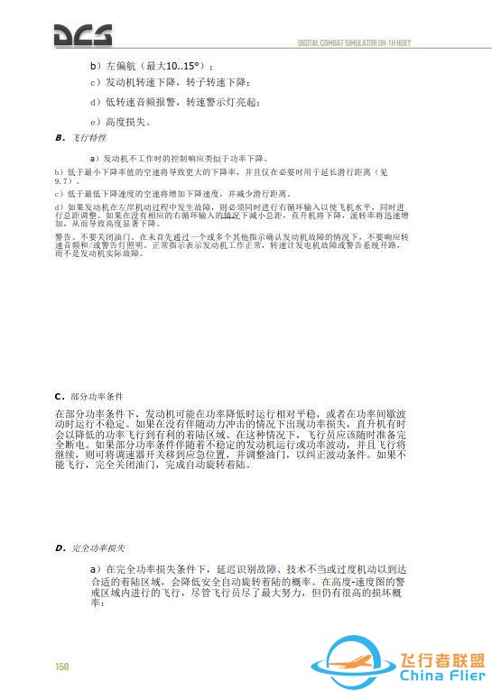

b)左偏航(最大10..15°);
c)发动机转速下降,转子转速下降;
d)低转速音频报警,转速警示灯亮起;
e)高度损失。
B 飞行特性
a)发动机不工作时的控制响应类似于功率下降。
b)低于最小下降率值的空速将导致更大的下降率,并且仅在必要时用于延长滑行距离(见9.7)。
c)低于最低下降速度的空速将增加下降速度,并减少滑行距离。
d)如果发动机在左岸机动过程中发生故障,则必须同时进行右循环输入以使飞机水平,同时进行总距调整。如果在没有相应的右循环输入的情况下减小总距,直升机将下降,滚转率将迅速增加,从而导致高度显著下降。
警告。不要关闭油门。在未首先通过一个或多个其他指示确认发动机故障的情况下,不要响应转速音频和/或警告灯照明。正常指示表示发动机工作正常,转速计发电机故障或警告系统开路,而不是发动机实际故障。
C 部分功率条件
在部分功率条件下,发动机可能在功率降低时运行相对平稳,或者在功率间歇波动时运行不稳定。如果在没有伴随动力冲击的情况下出现功率损失,直升机有时会以降低的功率飞行到有利的着陆区域。在这种情况下,飞行员应该随时准备完全断电。如果部分功率条件伴随着不稳定的发动机运行或功率波动,并且飞行将继续,则可将调速器开关移到应急位置,并调整油门,以纠正波动条件。如果不能飞行,完全关闭油门,完成自动旋转着陆。
D 完全功率损失
a)在完全功率损失条件下,延迟识别故障、技术不当或过度机动以到达合适的着陆区域,会降低安全自动旋转着陆的概率。在高度-速度图的警戒区域内进行的飞行,尽管飞行员尽了最大努力,但仍有很高的损坏概率:
