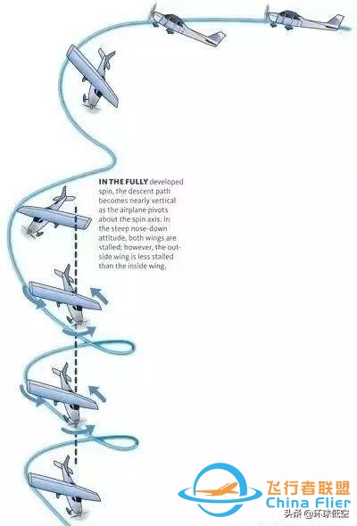

如果你继续踩右舵不放,飞机并不会带着侧滑迟缓的转弯,而是会快速地进入螺旋式的俯冲状态。
学到了!学会了转弯,就学会了飞行中操作技巧-1958
糟糕的是,这时你会本能的向回压杆蹬舵,飞机的反向偏航力矩会进一步将你拉向地面的深渊。
这还不是最糟糕的,这时你为了活命,会本能的过度的向后拉杆。
再加上这时过载产生了的额外重量,飞机真的更加快进入失速尾旋了……

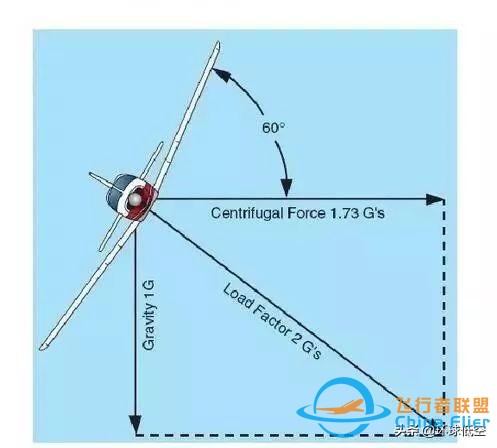

过载:就是飞机因速度变化或曲线运动而被甩出来的多余重量。
你在飞机上,所以你也会被甩,会感受到有个无形的东西在压拽你。
这可用载荷因素来表示,如果这个数是2,你就会感觉到有个同样体重的另外一个人在压你。像我这样的胖子就会很辛苦。
学到了!学会了转弯,就学会了飞行中操作技巧-5477
过载对飞机驾驶的意义在于,你在平飞时不会失速的迎角,在转弯中由于过载被甩变重了,飞机就会提前失速。

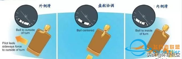

例如,你蹬左舵,你就会随飞机被甩向右边,即发生右侧滑。
这时你只要轻轻的蹬一下右舵,被甩的过载感觉就会马上消除,你的屁股这时就是转弯仪上的玛瑙球。
你只管蹬一点你将要被甩过去的那一面的舵,不管他是出于何种原因,问题立马消除,屁股舒坦最要紧哦。
从此可看出来,方向舵只是个平衡装置,而不是转弯装置撒。
所以飞行员是用屁股驾驶飞机的传言是真的,只是他不好意思和你说就是了。

记住,当你用倾斜60度的坡度转弯,你有2个g的压力,80度的转弯就有5.75个g,想想吧,近6个胖子压你身上是什么感觉。
坡度一定,过载就一定。但是在相同的时间和空间内转弯,速度快的就会黑视(大脑被甩没血)。这是因为战斗机需要用更大的坡度才能完成同样大小的转弯。
所以机动性也不是越快越好,像眼镜蛇和落叶飘那样机动才够酷哦。
